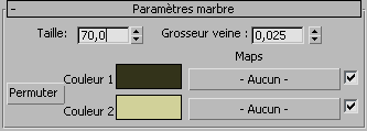

Pour modifier la taille des veines :
Pour modifier la couleur des veines :
  1. Dans le panneau déroulant Paramètres marbre, cliquez sur un échantillon de couleur pour afficher le sélecteur de couleurs.
  2. Modifiez la couleur.
  3. Cliquez sur Fermer.
Pour utiliser une map pour représenter les veines :
Pour permuter les deux couleurs des veines :
Pour ajuster les coordonnées de mapping :
Interface
Taille
L'espacement entre les veines.
Largeur du marbré
La largeur des veines.
Permuter
Permute la position des deux couleurs ou maps.
Couleur 1 et Couleur 2
Ouvre le sélecteur de couleurs. Sélectionnez une couleur pour les veines (couleur 1) et une autre pour l'arrière-plan (couleur 2). Une troisième couleur est générée à partir des deux couleurs sélectionnées.
Maps
Cliquez pour choisir des maps devant apparaître dans les veines ou dans la couleur d'arrière-plan.
Utilisez les cases à cocher pour activer ou désactiver les maps.
