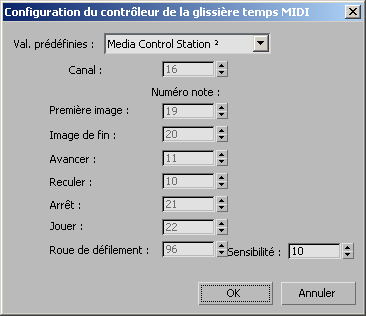

Configuration du contrôle de la glissière temps MIDI
La boîte de dialogue Configuration du contrôle de la glissière temps MIDI permet de spécifier et de configurer un périphérique MIDI pour contrôler la lecture de l'animation.

Valeurs prédéfinies, liste déroulante
Indique le type de périphérique MIDI utilisé. Vous pouvez choisir Media Control Station 2, qui est un périphérique MIDI comportant des boutons de lecture de magnétoscope standard, telle qu'une touche Jog Wheel par exemple, ou sélectionner Personnalisé pour spécifier des événements de type note dans les champs à double flèche. Vous pouvez également utiliser Personnalisé pour personnaliser les boutons du Media Control Station.
Canal
Indique le canal auquel votre périphérique MIDI est affecté.
Zone Numéro note
Les commandes de cette zone vous permettent de définir quels événements note déclenchent des fonctions.
Départ
Passe à l'image de début (bouton de rembobinage du Media Control Station).
Dernière Image
Passe à l'image de fin (bouton d'avance rapide du Media Control Station).
Intervalle
Avance d'une image (boutons d'avance rapide et d'option du Media Control Station).
Reculer
Recule d'une image (boutons de rembobinage et d'option du Media Control Station).
Arrêter
Arrête la lecture (bouton carré).
Lire
Joue l'animation (bouton avec une flèche).
Jog Wheel
Contrôle la glissière temps à l'aide du Jog Wheel.
SensibilitéContrôle l'ampleur du déplacement de la glissière temps, exprimée en nombre de repères, en réponse à une unité de mouvement de la roue de défilement. Une valeur faible permet un positionnement plus précis de la glissière, tandis qu'une valeur élevée déplace la glissière plus rapidement. Si vous choisissez les repères comme unité d'affichage temps et réglez la sensibilité sur la valeur 1 ; vous pouvez avancer d'un repère à la fois avec le Jog Wheel.
