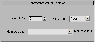

Ces paramètres vous permettent de définir le canal ou sous-canal de map à rendre. Une application consiste à prendre en charge l'utilisation de la map Couleur sommet en association avec l'utilitaire Infos canal.
Les paramètres sont liés entre eux. Si vous en modifiez un, les deux autres sont modifiés en conséquence.
Permet de spécifier le canal de map à utiliser. Intervalle = de 0 à 99. Valeur par défaut : 0.
Remarques concernant ce paramètre :
Permet d'indiquer que la map utilisera le sous-canal rouge, vert ou bleu du canal de map spécifié, ou tous les sous-canaux.
Après avoir affecté le matériau et la map Couleur sommet à un objet avec une map nommée ou des canaux couleur sommet (reportez-vous à la rubrique Utilitaire Infos canal), cliquez sur Mettre à jour, puis sélectionnez dans la liste déroulante un canal map nommé de l'objet.
Actualise le contenu de la liste déroulante Nom du canal. Utilisez cette option après avoir appliqué le matériau à un objet ou ajouté des canaux à l'objet.
