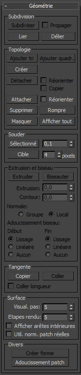

Pour souder des sommets :
  1. Au niveau Patch (Sommet), sélectionnez deux sommets valides sur différents patchs.
  2. Définissez un seuil de soudage au moins égal à la distance entre les sommets sélectionnés.
  3. Cliquez sur Sélectionné.
    Les deux sommets se déplacent ensemble et se rejoignent.
    Soudure de sommets

Panneau déroulant Géométrie
Pour obtenir une description détaillée de ces commandes, reportez-vous à la rubrique Panneau déroulant Géométrie (Patch).
