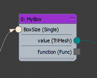

Connecteurs de noeuds
Les noeuds ont des connecteurs d'entrée et des connecteurs de sortie. La plupart des noeuds ont deux connecteurs de sorties intitulés Valeur et Fonction.
Un noeud avec un connecteur d'entrée (BoxSize) sur la gauche et une sortie de valeur et de fonction sur la droite
La Valeur représente la valeur générée lorsque le graphique à gauche est évalué.
La Fonction voit le graphique gauche comme une fonction, où tous les connecteurs d'entrée non connectés du graphique sont les arguments de la fonction.
