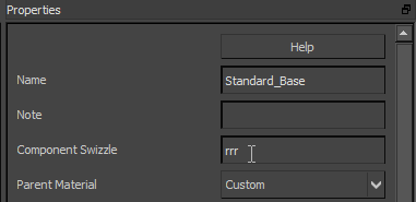

  2. Dans le groupe de fonctions Propriétés, entrez une chaîne Composant Swizzle qui spécifie les canaux à entrer pour cet attribut.
    Si le champ Composant Swizzle est vide, les valeurs par défaut sont utilisées (c'est-à-dire rvb pour xyz).
  3. Gauche : valeurs par défaut : rvb = xyz
    Droite : Composant Swizzle = rrr

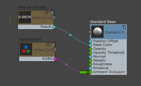

  1. Allez à Entrée noeud Variable de matériau pour ajouter un noeud de ce type au graphique. Remplacez son type par Vector3 et son nom par Couleur, puis reliez-le à l'entrée Couleur de base du noeud de base standard.
    Votre map Couleur va fournir la couleur de base de votre modèle.
  2. Dans l'éditeur de matériaux, choisissez une couleur sombre.
  3. Connectez la sortie RVBA du noeud Couleur sommet à l'entrée Occlusion ambiante du noeud de base standard.
    La sortie Float3 est convertie automatiquement en valeur flottante et le canal R est utilisé par défaut.

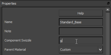

  4. Cliquez sur l'attribut Occlusion ambiante du noeud de base standard. Dans le groupe de fonctions Propriétés, entrez g dans l'attribut Composant Swizzle.
    Les valeurs d'occlusion ambiante s'affichent maintenant sur les parties du modèle qui comprennent des sommets verts.
    Graphique correspondant à la commande Couleur sommet de l'attribut Occlusion ambiante
