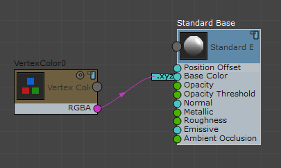

Pour ajouter un canal de couleur de sommet à votre réseau d'ombrage Stingray :
- Créez un ombrage Stingray personnalisé (le nouveau schéma ne doit comporter qu'un seul noeud de base standard).
- Créez des entrées de sommets
un noeud 0 de couleur de sommet (effectuez une opération de glisser-déplacer du noeud du navigateur pour la zone de travail) et le relier à l'attribut Couleur de base du noeud principal standard.
- Réduisez l'éditeur ShaderFX et l'éditeur de matériaux.

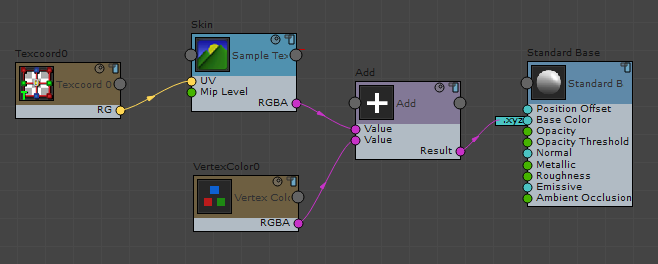

Pour combiner une couleur de sommet avec une map de texture :
Cette procédure continue la précédente.
- Ouvrez de nouveau l'éditeur ShaderFX.
- Supprimez le fil de fer qui relie le noeud CouleurSommet0 au noeud de base standard.
- Allez à Echantillonnage
noeud Texture échantillon pour ajouter un noeud de ce type au graphique. Allez à Entrées de sommets
noeud Texcoord0 pour ajouter un noeud de ce type au graphique, puis reliez-le à l'entrée UV du noeud de map. Attribuez au noeud de map un nom lisible (Peau, par exemple).
- Accédez à Mathématique
noeud Ajouter pour ajouter un noeud de ce type au graphique, juste à gauche du noeud de base standard.
- Reliez les noeuds Texture et Couleur sommet aux entrées de valeur du noeud Ajouter, puis reliez le résultat du noeud Ajouter à l'entrée Couleur du noeud de base standard.
- Réduisez l'éditeur ShaderFX.
- Dans l'éditeur de matériaux, affectez une texture à la nouvelle map de texture.
- Utilisez de nouveau PeintureSommet pour peindre sur l'objet.
Le noeud Ajouter combine désormais la texture et les couleurs PeintureSommet.
