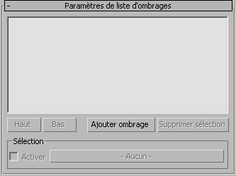

Les ombrages de la liste des ombrages constituent une interface permettant de construire des listes d'ombrages mental ray. Une liste d'ombrages combine les effets de plusieurs ombrages : les ombrages sont appelés l'un après l'autre, la sortie du premier étant traitée comme entrée du suivant, etc.
Remarque : Les ombrages mental ray apparaissent dans le navigateur uniquement si le rendu actif les prend en charge.
Interface
- [Liste des ombrages]
- Affiche sous forme de liste le nom des ombrages. Mettez en surbrillance le nom d'un ombrage pour modifier sa position dans la liste ou pour accéder à ses paramètres.
Les différents ombrages actifs dans la liste sont appelés tour à tour, du premier au dernier.
- Haut
- Déplace l'ombrage sélectionné vers le haut de la liste.
- Bas
- Déplace l'ombrage sélectionné vers le bas de la liste.
- Ajouter ombrage
- Affiche un explorateur de matériaux/maps afin que vous puissiez sélectionner un ombrage pour l'ajouter à la liste.
- Supprimer sélection
- Supprime l'ombrage sélectionné de la liste.
Zone Sélection
- Actif
- Lorsque cette option est activée, l'ombrage est actif. Lorsqu'elle est désactivée, l'ombrage est inactif et n'est pas appelé. Vous pouvez utiliser cette bascule pour désactiver un ombrage sans le supprimer définitivement de la liste.
- Bouton Ombrage
- Affiche le nom de l'ombrage actuellement sélectionné. Cliquez sur le bouton pour afficher les paramètres de cet ombrage dans l'éditeur de matériaux.
