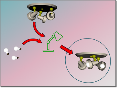

L'objet assistant luminaire sert en premier lieu d'objet principal ou de contrôle des installations lumineuses. Lorsque vous assemblez un jeu d'objets dans une installation lumineuse, vous indiquez qu'un nouvel objet luminaire doit être utilisé en tant qu'objet principal de l'assemblage. Les paramètres du luminaire, disponibles dans le groupe de fonctions Modifier, vous permettent de contrôler les sources de lumière dans l'installation. Reportez-vous à la rubrique Utilisation des assemblages, pour plus d'informations.
Vous pouvez également ajouter un objet Luminaire séparément depuis le groupe de fonctions Créer, mais cela n'est généralement pas nécessaire.
Un objet luminaire regroupe et gère les éléments comme un tout.

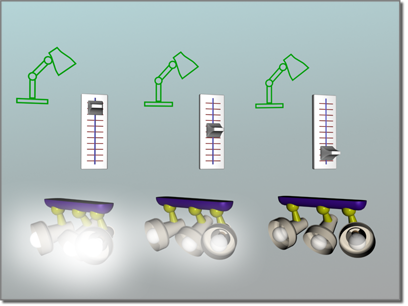

Atténuateur
Emule le réglage d'atténuation de la lumière sur une installation d'éclairage réelle. Le paramètre détermine le pourcentage par défaut d'intensité de l'éclairage qui est émis par une installation lumineuse. Mettez ce paramètre en relation avec un ou plusieurs paramètres Multiplicateur des sources lumineuses.

L'option Atténuateur contrôle l'intensité de toutes les lumières du luminaire.
