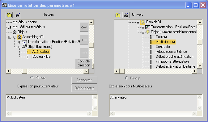

- Dans le menu Animation, sélectionnez la boîte de dialogue Mise en relation des paramètres
Mise en relation des paramètres.
- La boîte de dialogue Mise en relation des paramètres s'affiche.
- Recherchez l'assemblage (affiché d'un côté de la boîte de dialogue) et développez la branche intitulée Objet AssistantLuminaire (LuminaireHelper). Cliquez sur l'option Atténuateur pour la mettre en surbrillance.
- De l'autre côté de la boîte de dialogue, recherchez l'assemblage et développez sa hiérarchie [cliquez sur le symbole plus (+) dans le cadre carré]. Développez la branche de la source lumineuse, puis la branche Objet correspondante. Cliquez sur l'option Multiplicateur pour la mettre en surbrillance.
- Entre les deux listes hiérarchiques, cliquez sur la flèche de direction qui pointe de l'option Atténuateur sélectionnée vers l'option Multiplicateur sélectionnée.
- Si vous mettez en relation une lumière photométrique, ignorez cette étape. Si vous mettez en relation une lumière standard ou toute autre lumière possédant le paramètre Multiplicateur défini sur la valeur 1,0, procédez comme suit :
- La zone Expression située sous l'option Multiplicateur sélectionnée contient le mot " Atténuateur ". Modifiez-le en le remplaçant par " Atténuateur/100 ". La valeur de l'atténuateur se trouve ainsi divisée par 100, ce qui établit un rapport de 1:1 entre l'atténuateur et le paramètre Multiplicateur.
- Cliquez sur le bouton Connecter.
A présent, lorsque vous modifiez le paramètre Atténuateur du luminaire, l'intensité de la source de lumière change également.
- Si vous le souhaitez, vous pouvez utiliser la même méthode pour mettre en relation le luminaire avec n'importe quelle source de lumière supplémentaire dans l'installation lumineuse.
Vous pouvez également utiliser cette méthode pour mettre en relation le paramètre Couleur filtre du luminaire avec n'importe quel paramètre de couleur des sources de lumière.
