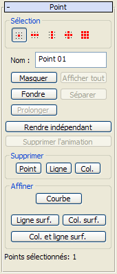

Outre le panneau déroulant Point décrit ici, le niveau de sous-objet Point propose aussi le panneau déroulant Sélection adoucie.
Commandes de sélection des sous-objets point
(valeur par défaut) Lorsque cette option est activée, vous pouvez sélectionner des points individuels en cliquant ou des groupes de points en faisant glisser le curseur sur une région.
Avec cette option, le fait de cliquer sur un point sélectionne la ligne à laquelle il appartient. En faisant glisser le curseur, vous pouvez sélectionner toutes les lignes d'une zone.
Si le point se trouve sur une courbe, l'option Ligne de points sélectionne tous les points de la courbe.
Avec cette option, le fait de cliquer sur un point sélectionne la colonne à laquelle il appartient. En faisant glisser le curseur, vous pouvez sélectionner toutes les colonnes d'une zone.
Si le point se trouve sur une courbe, l'option Colonne de points sélectionne un seul point.
Avec cette option, cliquer sur un point sélectionne à la fois la ligne et la colonne auxquelles il appartient. En faisant glisser le curseur, vous pouvez sélectionner toutes les lignes et toutes les colonnes d'une zone.
Avec cette option, tous les points de la courbe ou de la surface sont sélectionnés lorsque vous cliquez ou faites glisser le curseur.
Affiche le nom du point sélectionné. Il est désactivé si vous avez sélectionné plusieurs points.
Le nom par défaut est " Point ", suivi d'un numéro de séquence. Vous pouvez utiliser ce champ pour attribuer au point le nom de votre choix.
Permet de masquer les points sélectionnés.
Permet d'afficher tous les points masqués.
Permet de fondre deux points. (Il n'est pas possible de fondre un CV à un point -- ou inversement). Cette méthode est l'une des manières de connecter deux courbes ou deux surfaces. C'est aussi un moyen de modifier la forme des courbes et des surfaces.
Le fait de fondre des points n'associe pas les deux sous-objets point. Ils sont connectés mais demeurent des sous-objets distincts, que vous pouvez séparer par la suite.
Tant que vous ne les avez pas séparés, deux points fondus se comportent comme un seul point.
Les points fondus sont affichés dans une couleur distincte. La valeur par défaut est le violet. (Vous pouvez changer cette couleur à l'aide du groupe de fonctions Couleurs accessible dans la boîte de dialogue Personnaliser interface utilisateur.)
Sépare les points fondus.
Prolonge une courbe de points. Faites glisser le curseur à partir de l'extrémité d'une courbe pour ajouter un nouveau point et prolonger la courbe.
Cette option est désactivée si le point est indépendant. Si le point est dépendant, il devient indépendant lorsque vous cliquez sur ce bouton.
Supprime les contrôleurs d'animation des points sélectionnés.
Les boutons de ce groupe permettent de supprimer un ou plusieurs points.
Supprime un seul point (sur une courbe) ou une ligne et une colonne de points (sur une surface).
Supprime une ligne d'une surface.
Supprime une colonne d'une surface.
Les boutons de ce groupe permettent d'affiner les courbes ou les surfaces de points en leur ajoutant des points.
Ajoute des points à une courbe de points.
Ajoute une ligne de points à une surface de points.
Ajoute une colonne de points à une surface de points.
Ajoute une ligne et une colonne à une surface de points ; leur intersection est située à l'endroit où vous cliquez sur la surface.
Ce champ texte indique le nombre de points sélectionnés.
