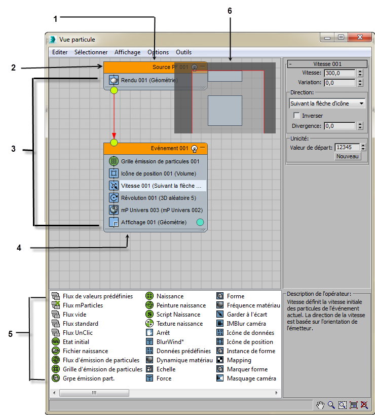

1. Affichage des événements
2. Evénement global
3. Diagramme de particules
4. Evénement Naissance
5. Dépôt
6. Navigateur
Pour ajouter une action au diagramme de particules, faites-la glisser vers l'affichage des événements à partir du dépôt (zone située au bas de la boîte de dialogue Vue particule). Si vous faites glisser une action vers un événement, vous pouvez soit l'ajouter à l'événement, soit remplacer une action existante, selon l'emplacement où vous la déposez. Si vous la déposez dans une zone vide, elle crée un nouvel événement. Pour personnaliser ensuite cette action, il faut cliquer sur l'entrée de l'événement, puis modifier ses valeurs dans le groupe de fonctions des paramètres situé en regard de la vue particule.
