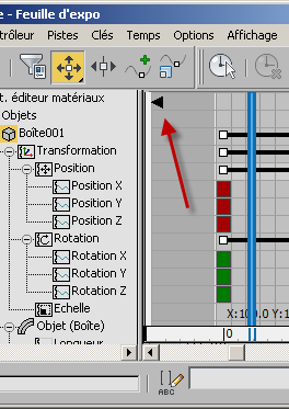

Une commande destinée à basculer vers la fenêtre Contrôleur est disponible dans la fenêtre clé de la boîte de dialogue de la vue piste (dans les modes Editeur de courbes et Feuille d'expo). La commande prend la forme d'un triangle noir qui pointe vers la gauche lorsque la fenêtre Contrôleur est visible et vers la droite lorsqu'elle est masquée, comme indiqué dans l'illustration précédente. Pour basculer vers la fenêtre Contrôleur, cliquez sur le triangle. Grâce à cette fonction destinée à masquer la fenêtre Contrôleur, vous pouvez agrandir l'espace disponible pour la modification des clés.

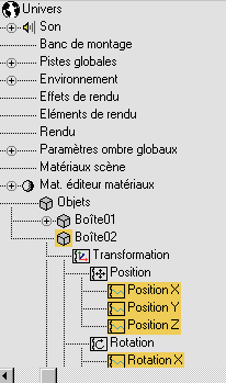

Exemple : pour sélectionner toutes les pistes contenant une animation :
Repérez les objets boîte et sphère dans la fenêtre Contrôleur de la vue piste. Vous pouvez remarquer que leurs icônes sont sélectionnées. Il en est de même des pistes de position XYZ de la sphère. Les pistes de la boîte ne sont pas sélectionnées car elles ne contiennent pas d'animation.
L'univers est la racine de la hiérarchie de la scène. Cet élément regroupe toutes les clés de la scène en un seul intervalle de temps pour des opérations globales rapides.
Pour afficher les sous-pistes Univers, ouvrez la boîte de dialogue Filtres et sélectionnez l'option Pistes globales du groupe Afficher. Les options comprises sont notamment Son, Environnement, Mat. éditeur matériaux et Matériaux de scène. Par ailleurs, la commande Modifier arborescence du mode Editer intervalles inclut dans la piste Univers toutes les pistes de la branche Objets.
