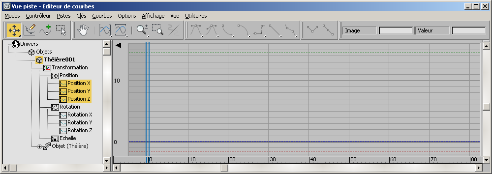

La vue piste fournit deux différents éditeurs graphiques pour l'affichage et la modification des données d'animation dans votre scène. Vous pouvez également l'utiliser pour affecter des contrôleurs d'animation afin d'interpoler ou de contrôler toutes les clés et les paramètres des objets de votre scène.

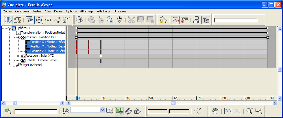

La vue piste utilise deux modes différents : Editeur de courbes et Feuille d'expo. Le mode Editeur de courbes affiche l'animation sous forme de courbes de fonction, tandis que l'animation Feuille d'expo s'affiche sous forme de feuille de calcul de clés et d'intervalles. Les clés sont régies par un code de couleurs qui simplifie leur identification. Certaines fonctions de la vue piste, telles que le déplacement ou la suppression de clés, sont aussi disponibles sur la barre de piste, à côté de la glissière temps. Celle-ci peut être développée pour afficher également les courbes. L'éditeur de courbes et la feuille d'expo s'ouvrent par défaut sous la forme de fenêtres flottantes, mais vous pouvez également les ancrer sous les fenêtres situées en bas de l'interface ou encore les ouvrir dans une autre fenêtre. Vous pouvez nommer les dispositions de la vue piste et les stocker dans une zone tampon pour les réutiliser ultérieurement. Elles sont enregistrées dans le fichier de scène MAX.
Vue piste — Editeur de courbes
Vue piste — Feuille d'expo (Editer clés)

    Lorsque vous appliquez un contrôleur ou une contrainte au mouvement d'un objet, l'intervalle des images soumises à ce contrôleur est déterminé par le segment de temps actif courant. Si vous modifiez le segment de temps actif ou la longueur de l'animation, la durée d'influence du contrôleur ne change pas. Il arrive parfois que l'application d'un contrôleur (comme contrainte Trajectoire) définisse automatiquement des clés que vous pouvez utiliser pour modifier cet intervalle. D'autres, en revanche, comme les contrôleurs Bruit, ne définissent pas de clés. Le cas échéant, procédez comme suit :
  1. Sélectionnez l'objet et cliquez dessus avec le bouton droit de la souris. Choisissez Editeur de courbes dans le menu qui s'affiche.
  2. Développez la hiérarchie de l'objet à la recherche de la ou des pistes à régler.
  3. Dans le menu Editeur, choisissez Feuille d'expo.
  4. En mode Feuille d'expo, cliquez sur le bouton (Editer intervalles).
  5. Réglez la durée de l'intervalle en déplaçant ses extrémités. Vous pouvez également régler sa position dans l'animation en la faisant glisser entre les extrémités.
    Pour plus d'informations, reportez-vous à la rubrique Feuille d'expo - Introduction.
