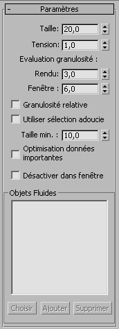

Panneau déroulant Paramètres
- Taille
Rayon des métaboules pour les objets autres que les particules. Pour les particules, la taille des métaboules correspond à la taille de chaque particule, définie par les paramètres du système de particules. Valeur par défaut : 20.
Remarque : La taille du rendu des métaboules est affectée par le paramètre Tension. Lorsque celui-ci est défini sur sa valeur minimale, le rayon des métaboules reflète avec fidélité le paramètre Taille. Une valeur élevée provoque un resserrement de la surface, réduisant ainsi la taille des métaboules.
- Tension
Définit le resserrement ou relâchement de la surface. Les valeurs inférieures permettent d'obtenir une surface plus libre. Les valeurs possibles de ce paramètre sont comprises entre 0,01 et 1,0. Valeur par défaut : 1,0.
- Evaluation granulosité
Définit la granulosité ou densité du maillage liquide créé. Lorsque l'option Granulosité relative (cf. ci-dessous) est désactivée, les valeurs Rendu et Fenêtre définissent la hauteur et la largeur des faces du maillage liquide, les valeurs inférieures permettant d'obtenir un maillage plus dense. Lorsque cette option est activée, la hauteur et la largeur des faces du maillage liquide sont déterminées par le rapport entre la taille des métaboules et cette valeur. Les valeurs supérieures permettent dans ce cas d'obtenir un maillage plus dense. Intervalle (les deux): 0,001 à 1000,0. Valeur par défaut du rendu = 3,0. Valeur par défaut de la fenêtre: 6,0.
La limite inférieure de l'intervalle pour les deux paramètres de granulosité est de 0,001, permettant ainsi une bien meilleure résolution de la géométrie des métaboules lorsque l'option Granulosité relative est désactivée. Ces faibles valeurs peuvent également entraîner des retards de calcul. Si tel est est le cas et que vous souhaitez interrompre le calcul, appuyez sur Echap.
- Granulosité relative
Permet de spécifier l'utilisation des valeurs de granulosité. Si cette option est désactivée, les valeurs de granulosité dans la fenêtre et lors du rendu correspondent à des valeurs absolues, la hauteur et la largeur de chaque face du maillage liquide étant toujours égales à la valeur de granulosité. Ainsi, les faces du maillage liquide conservent une taille fixe, même si les métaboules changent de taille. Si cette option est par contre activée, la taille des faces du maillage liquide est basée sur le rapport entre la taille de métaboule et la granulosité, ce qui provoque une modification de la taille des faces lorsque les métaboules grossissent ou rétrécissent. Cette valeur est désactivée par défaut.
- Optimisation données importantes
Cette option permet l'utilisation d'une autre méthode pour le calcul et l'affichage du maillage liquide. Cette méthode est plus efficace que la méthode par défaut uniquement lorsque le nombre de métaboules est important, par exemple au-delà de 2 000. Activez uniquement cette option lors de l'utilisation d'un système de particules ou d'un autre objet produisant un nombre important de métaboules. Cette valeur est désactivée par défaut.
- Désactiver dans fenêtre
Désactive l'affichage des maillages liquides dans les fenêtres. Les maillages liquides apparaissent néanmoins lors des rendus. Cette valeur est désactivée par défaut.
- Utiliser sélection adoucie
- Si la sélection adoucie a été utilisée sur la géométrie ajoutée au maillage liquide, l'activation de cette option provoque l'utilisation de la sélection adoucie pour la taille et le positionnement des métaboules. Les métaboules sont placées aux sommets sélectionnés et possèdent la taille définie par le paramètre Taille. Des métaboules de taille plus réduite sont placées aux sommets figurant dans l'ensemble défini par le paramètre Atténuation du panneau déroulant Sélection adoucie de la géométrie. Aucune métaboule n'est placée aux sommets ne correspondant pas à l'intervalle d'atténuation. Cette fonction n'a d'effet que si le niveau de sous-objet Sommet de la géométrie est toujours activé et si l'option Utiliser sélection adoucie du groupe de fonctions Sélection adoucie de l'objet est activée. Si l'option Utiliser sélection adoucie est désactivée pour le maillage liquide ou pour la géométrie, des métaboules sont placées sur tous les sommets de la géométrie. Cette valeur est désactivée par défaut.
- Taille min.Définit la taille minimale des métaboules dans l'intervalle d'atténuation lorsque l'option Utiliser sélection adoucie est activée. Valeur par défaut : 10,0.
Zone Objets Fluide
- [liste d'objets]
- Affiche la liste des objets de la scène qui font partie de la simulation de maillage liquide.
- Choisir
Vous permet de choisir à l'écran des objets ou des systèmes de particules à ajouter au maillage liquide.
- Ajouter
Affiche une boîte de dialogue de sélection dans laquelle vous pouvez choisir des objets ou systèmes de particules à ajouter au maillage liquide.
- Supprimer
Supprime du maillage liquide les objets ou systèmes de particules.
