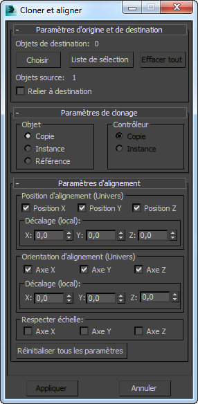

Interface
La boîte de dialogue de l'outil Cloner et aligner est non modale ; elle reste ouverte pendant que vous travaillez dans d'autres fenêtres. Tant que cette boîte de dialogue est active, les résultats des paramètres courants sont affichés dans l'aperçu. La nature non modale de cette boîte de dialogue vous permet de sélectionner à la volée d'autres objets source et de destination et d'afficher immédiatement les résultats dans les fenêtres.
Lorsque cette boîte de dialogue n'est plus active (la barre de titre n'est plus bleue, mais grise), soit parce que vous en avez activé une autre ou que vous avez cliqué dans une autre fenêtre, l'aperçu n'est plus affiché dans les fenêtres. Pour rendre les objets clonés permanents, cliquez sur Appliquez lorsque la boîte de dialogue est active.
Groupe de fonctions Paramètres d'origine et de destination
Désignez les objets source en les sélectionnant dans une fenêtre. Si vous effectuez cette opération alors que la boîte de dialogue Cloner et aligner est ouverte, celle-ci n'est plus active. Cliquez dessus pour la rendre active et actualiser les paramètres.
Objets de destination [libellé]
Ce champ en lecture seule indique le nombre d'objets de destination. Pour modifier cette valeur, utilisez Choisir, Liste de sélection et Effacer.
Choisir
Lorsque cette option est activée, chaque objet sur lequel vous cliquez dans la fenêtre est ajouté à la liste d'objets de destination. Cliquez à nouveau sur l'option pour la désactiver après avoir sélectionné tous les objets de destination.
Pour être un objet de destination valide, un objet doit réunir les conditions suivantes
  • il ne doit pas avoir été désigné comme objet source ou de destination ;
  • il doit être sélectionnable (les objets gelés ne le sont pas) ;
  • il ne doit pas s'agir d'un objet cloné temporaire.
Liste de sélection
Ouvre la boîte de dialogue Choisir objets de destination, qui permet de sélectionner simultanément, par nom, tous les objets de destination. Dans la boîte de dialogue, mettez en surbrillance les objets de destination, puis cliquez sur Choisir.
Effacer tout
Supprime tous les objets de destination de la liste. Cette option est uniquement disponible lorsque vous désignez au moins un objet de destination.
Objets source [libellé]
Ce champ en lecture seule indique le nombre d'objets source. Pour modifier cette valeur, laissez la boîte de dialogue ouverte, désactivez l'option Choisir et sélectionnez les objets source dans les fenêtres. Lorsque vous cliquez sur la boîte de dialogue, le champ est mis à jour.
Relier à destination
Relie chaque clone à son objet de destination en tant qu'enfant de celui-ci.
Panneau déroulant Paramètres de clonage
Ce groupe de fonctions vous permet de définir le type de clone à créer et, le cas échéant, la méthode de copie du contrôleur. Pour plus de détails, reportez-vous à la rubrique Boîte de dialogue Options de clonage.
Panneau déroulant Paramètres d'alignement
Les zones Position d'alignement et Orientation d'alignement sont suivies, entre parenthèses, du système de coordonnées de référence que ces options utilisent pour effectuer le positionnement et l'alignement des clones. Lorsque le système de coordonnées Vue est actif, l'axe est effectué avec le système de coordonnées universel.
Les paramètres de décalage utilisent toujours le système de coordonnées local de chaque objet de destination.
Zone Position d'alignement
Position X/Y/Z
Indique l'axe ou les axes sur lesquels l'alignement des clones doit être réalisé. Si vous activez les trois options, chaque jeu de clones est placé à la position de l'objet de destination correspondant.
Décalage X/Y/Z
Distance entre le pivot de l'objet de destination et le pivot de l'objet source (ou le centre de coordonnées des objets source). Pour qu'une valeur de décalage soit appliquée, il faut que la case à cocher Position correspondante soit activée.
Zone Orientation de l'alignement
Orientation X/Y/Z
Indique l'axe ou les axes sur lesquels l'orientation doit être alignée. Si vous activez les trois options, l'orientation de chaque jeu de clones est alignée sur celle de l'objet de destination correspondant.
Décalage X/Y/Z
Angle selon lequel les objets source sont pivotés par rapport à l'orientation de chaque objet de destination autour de chaque axe. Pour qu'une valeur de décalage soit appliquée, il faut que la case Orientation correspondante soit cochée.
Zone Respecter échelle
Utilisez les options Axe X, Axe Y et Axe Z pour faire correspondre les valeurs d'axe d'échelle source et de destination.
Cela s'applique uniquement aux valeurs d'échelle que vous verriez dans l'affichage de coordonnées. et ne signifie pas que deux objets seront de la même taille. Si l'échelle des deux objets n’a jamais été définie, il ne se produira pas de modification de taille.
Réinitialiser tous les paramètres
Rétablit la valeur par défaut de tous les paramètres du panneau déroulant Paramètres d'alignement.
Appliquer
Rend les clones permanents. Après avoir cliqué sur Appliquer, vous pouvez utiliser Cloner et aligner pour créer des clones supplémentaires en utilisant les objets résultant de clonages précédents comme objets source ou de destination.
Annuler
Abandonne l'opération de clonage en cours et ferme la boîte de dialogue.
