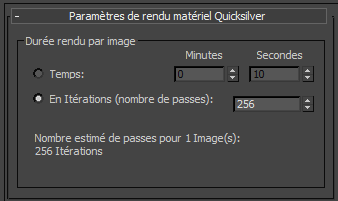

Panneau déroulant Paramètres de rendu matériel Quicksilver
Le panneau déroulant principal pour le rendu de matériau Quicksilver vous permet de régler la qualité de rendu en définissant le temps passé sur le rendu ou le nombre d'itérations à effectuer.
Barre d'outils principale > (Configuration du rendu) > Boîte de dialogue Configuration de rendu > Groupe de fonctions Commun > Panneau déroulant Affecter rendu > Sélectionnez Rendu de matériau Quicksilver comme rendu de production. > Groupe de fonctions Rendu > Panneau déroulant Paramètres de rendu de matériau Quicksilver.
Durée de rendu par image
Vous permet de spécifier comment contrôler le processus de rendu.
TempsDéfinissez la durée du rendu en minutes et secondes. Valeur par défaut : 10 secondes.
Remarque : Le nombre d'itérations dans un intervalle de temps en fonction de la vitesse et de l'UC et de la quantité de mémoire disponible.
En itérations (nombre de passes)(valeur par défaut) Définissez le nombre d'itérations à exécuter. Valeur par défaut : 256.
