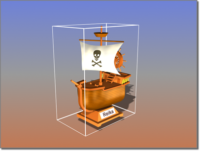

La boîte englobante est la plus petite boîte contenant les dimensions ou le cadrage d'un objet. Une boîte englobante s'affiche autour des objets sélectionnés dans les fenêtres non filaires.
La boîte englobante illustre l'étendue du bateau modèle.
