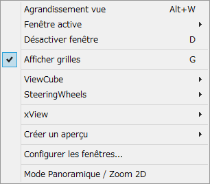

Menu Etiquette Principale dans fenêtre
Le menu Etiquette principale dans fenêtre ([+]) comprend des options générales d'affichage ou d'activation de fenêtre. Ce panneau déroulant vous permet également d'accéder à la boîte de dialogue Configuration fenêtre et comporte des options pour xView.
1. Menu Général
Remarque : Vous pouvez personnaliser ce menu. Dans le groupe de fonctions Menus de la boîte de dialogue Personnaliser interface utilisateur, sélectionnez Barre de menu étiquette dans fenêtre à partir de la liste de menus sur la droite. Ce menu est nommé "Etiquette Principale dans fenêtre".
Procédure
Pour activer ou désactiver l'affichage de la grille origine dans la fenêtre active, effectuez l'une des opérations suivantes :
Interface
Agrandir fenêtre / Réduire fenêtre
Cette entrée vous permet d'agrandir ou de réduire la fenêtre. Elle est équivalente à la bascule Agrandir fenêtre.
Raccourci clavier : Alt+W
Fenêtre active
Permet de sélectionner la fenêtre active à partir d'une liste de sous-menus des fenêtres visibles dans la configuration de la fenêtre courante.
Désactiver fenêtre
Permet d'éviter que la fenêtre ne se mette à jour avec des modifications apportées dans d'autres fenêtres. La fenêtre désactivée se comporte normalement quand elle est active. Toutefois, quand vous modifiez la scène dans une autre fenêtre, la vue dans la fenêtre désactivée ne change que si vous l'activez à nouveau. Utilisez cette commande pour accélérer les mises à jour d'écran quand vous travaillez sur des formes géométriques complexes.
Lorsqu'une fenêtre est désactivée, le texte "<<Désactivé>>" s'affiche à droite des menus Etiquette dans fenêtre.
Raccourci clavier : D
_____
Afficher grilles
Active ou désactive l'affichage de la grille origine. Cette option n'a aucune influence sur l'affichage des autres grilles.
Raccourci clavier : G
_____
ViewCube
Affiche un sous-menu avec des options pour l'affichage ViewCube.
SteeringWheels
Affiche un sous-menu avec des options pour l'affichage SteeringWheels.
_____
xView
Affiche le sous-menu xView.
Créer un aperçu
Affiche le sous-menu Créer un aperçu.
_____
Mode Panoramique / Zoom 2D (vues Caméra, Perspective et Projecteur avec affichage Nitrous uniquement)
Cette option permet d'activer le mode Panoramique / Zoom 2D. Lorsque le mode Panoramique / Zoom 2D est actif, une coche s'affiche en regard de cet élément de menu, le bouton devient actif et un autre menu Etiquette dans fenêtre s'affiche à droite des autres menus Etiquette dans fenêtre.
_____
Configurer fenêtres
Affiche la boîte de dialogue Configuration fenêtre.
