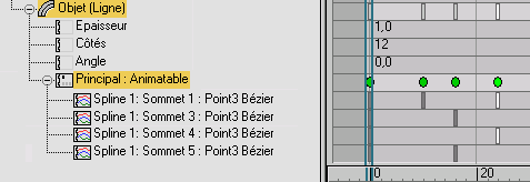

En mode Feuille d'expo, le contrôleur point principal s'affiche sous la forme d'une piste avec des clés vertes dans la vue piste. Les sous-pistes situées au-dessous de la piste principale contiennent tous les sommets animés, les points de contrôle et les vecteurs.

    La vue piste affiche la piste du contrôleur point principal avec, en dessous, les pistes des sommets animés.

En mode Vue piste - Feuille d'expo, un clic sur une clé principale (de couleur verte) met en surbrillance toutes les sous-clés au niveau de cette image.
Si des centaines de sommets sont animés, il est conseillé de réduire la piste principale de façon à ce qu'elle soit la seule piste visible. Le déplacement d'une clé verte provoque le déplacement de toutes les sous-clés associées.
