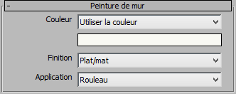

Interface
Panneau déroulant Wall Paint (Peinture murale)
Couleur
Vous permet de choisir une couleur pour la peinture.
Terminer
Définit la brillance de la finition de la surface de la peinture.
  • Flat/Matte (Aplat/Mat) (valeur par défaut).
  • Eggshell (Coquille d'oeuf)
  • Platinum (Platine)
  • Pearl (Perle)
  • Semigloss (Semi-brillant)
  • Gloss (Brillant)
Application
Définit l'état de la peinture, en fonction de la façon dont la peinture est appliquée.
  • Roller (Rouleau) (valeur par défaut).
  • Brush (Pinceau)
  • Gouttelettes
Panneau déroulant Occlusion ambiante
Reportez-vous à la rubrique Occlusion ambiante.
Panneau déroulant Arrondir coins
Panneau déroulant Ajustement des performances
Reportez-vous à la rubrique Ajustement des performances.
