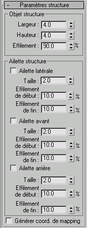

Panneau déroulant Paramètres structure (phase de création et de modification)
Ces commandes changent l'aspect des structures. Ils sont également disponibles dans le panneau déroulant Outils de réglage ailette de la boîte de dialogue Outils de structure.
Largeur/Hauteur
Les tailles respectives de la structure.
Effiler
La définition d'effilement sur 0 produit une structure en forme de boîte. Des valeurs élevées ont pour effet de resserrer la structure à l'emplacement où elle rejoint sa structure enfant, tandis que des valeurs faibles élargissent cette extrémité de la structure.
Ailettes de structure
Utilisez les cases à cocher pour activer ou désactiver les ailettes sur les côtés de la structure et les paramètres numériques permettant de contrôler la taille des ailettes et les paramètres d'effilement.
Générer coord. de mapping
Crée des coordonnées de mapping sur la structure. Si vous effectuez des rendus de structure et appliquez des matériaux, ils utilisent ces coordonnées de mapping.
