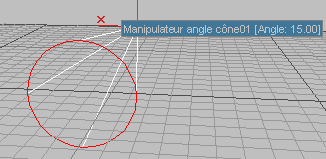

  2. Dans la fenêtre, placez le curseur sur le manipulateur.
    Ce dernier devient rouge, ce qui indique qu'il peut être manipulé. Une info-bulle s'affiche également, indiquant le nom du manipulateur et sa valeur actuelle.
  3. Faites glisser la base du cône du manipulateur angle cône.
    La valeur Angle change au fur et à mesure que vous déplacez le manipulateur. Cette valeur peut être comprise entre 0,0 et 180,0.
