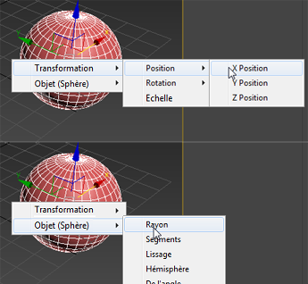

  1. Créez une boîte et une sphère dans votre scène.
  2. Cliquez avec le bouton droit de la souris sur la boîte et choisissez le quadrant Transformation Mise en relation des paramètres dans le menu Quadr.
  3. Dans le menu contextuel, sélectionnez Objet (boîte) Longueur.
    Une bande élastique en pointillés connecte désormais la boîte et le curseur de la souris.
  4. Cliquez sur la sphère et choisissez Transformation Position Position Z dans le menu contextuel.
    La position de la sphère et la longueur de la boîte sont désormais câblées.

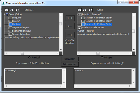

  5. Dans la boîte de dialogue Mise en relation des paramètres, créez un câblage unidirectionnel en cliquant sur la flèche orientée vers l'arborescence de la boîte.
  6. Entrez abs(devant Z_position, suivi d'une parenthèse fermante) dans la zone de texte de l'expression pour Boîte01. L'expression complète doit être abs(Z_Position).
  7. Cliquez sur Connecter.

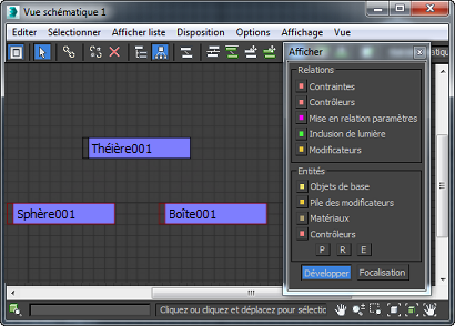

  1. Ouvrez une scène contenant plusieurs noeuds, lesquels sont mis en relation par au moins une paire de paramètres.
  2. Ouvrez la boîte de dialogue Vue schématique en cliquant sur dans la barre d'outils principale.
    La vue schématique s'ouvre, indiquant les noeuds de la scène et le flotteur d'affichage.
    Conseil : Si le flotteur d'affichage n'apparaît pas, ouvrez-le depuis le menu Affichage de la vue schématique.
  3. Dans le flotteur d'affichage, cliquez sur le bouton Mise en relation paramètres.
    Toute relation entre noeuds apparaît sous forme de lignes de la même couleur que le bouton.

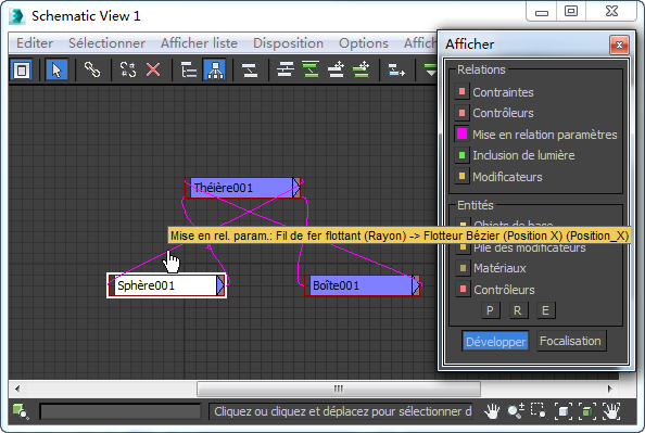

  4. Placez le curseur de la souris sur une des relations.
    La mise en relation correspondante s'affiche dans une info-bulle.

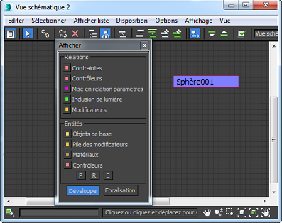

    La Vue schématique s'ouvre, indiquant les noeuds de la scène et le flotteur d'affichage.
    Rien ne se produit, car la mise en relation des paramètres est interne à l'objet. Vous devez développer structure interne pour afficher les relations.

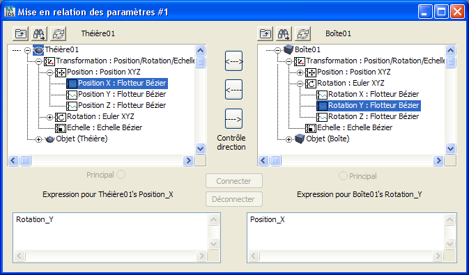

La boîte de dialogue comprend deux arborescences qui affichent les paramètres animables de tous les objets visibles dans la scène. Le nom des objets actuellement sélectionnés est indiqué dans la partie supérieure. Ces arborescences permettent de sélectionner et de câbler, outre la scène elle-même, tous les paramètres des objets qu'elle contient et qu'il est possible d'animer.
Elles sont régies par un code de couleurs qui affiche le câblage existant. Par exemple, un paramètre associé à un contrôleur fil de fer (soit par un lien bidirectionnel, soit en tant que paramètre asservi dans le cadre d'un lien unidirectionnel) est affiché en rouge. Lorsque vous sélectionnez un paramètre contrôlé par un fil de fer, tous les paramètres qui sont directement connectés à ce paramètre sont affichés en vert dans l'autre arborescence. Dans tous les cas, si le paramètre figure dans une piste qui n'a pas été développée, celle-ci apparaît en rouge ou en vert. Vous pouvez développer les pistes pour rechercher les liens.

Entre les arborescences, vous voyez trois boutons de contrôle de la direction. Vous ne pouvez choisir qu'un seul de ceux-ci à la fois. Ces boutons permettent de définir la direction de la connexion (unidirectionnelle ou bidirectionnelle) :
  • Connexion double-sens [flèche à deux pointes]cliquez sur cette option pour lier deux paramètres, de façon à ce que les modifications apportées à l'un influent sur l'autre.
  • Connexion à un sens : le paramètre droit contrôle le paramètre gauche [flèche gauche]le paramètre de droite contrôle le paramètre de gauche.
  • Connexion à un sens : le paramètre gauche contrôle le paramètre droit [flèche droite]le paramètre de gauche contrôle le paramètre de droite.
Remarque : vous pouvez modifier la direction du fil de fer entre deux paramètres à tout moment ; il vous suffit de cliquer sur la flèche requise, puis sur Connecter ou Mettre à jour.
