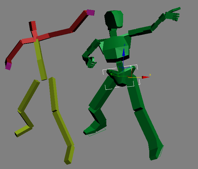

La procédure comporte deux étapes : l'importation de données dans une hiérarchie dans Max, puis le mapping des données d'animation de la hiérarchie vers l'Ossature CAT à l'aide de Capturer animation.
Chaque format dispose de son propre programme d'importation. Une fois les données importées, le mapping est géré intégralement par l'utilitaire Capturer animation qui associe automatiquement les données à votre personnage et vous permet de modifier le mapping si nécessaire.
Une fois les données importées, vous pouvez utiliser le gizmo de transformation pour transformer l'ensemble du clip/de la couche. Les couches d'ajustement vous permettent d'ajuster l'animation.
