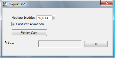

Il n'existe aucun paramètre pour l'importation des fichiers BIP. Une fois que vous avez sélectionné le fichier BIP, la boîte de dialogue Capturer animation s'ouvre immédiatement.
Interface
Hauteur du bipède
La hauteur du bipède, pour la mise à l'échelle. Par défaut, il s'agit de la dernière valeur utilisée ; en général, choisissez-la aussi proche que possible de la hauteur d'origine du bipède.
Capturer animation
Lorsque cette option est activée, l'animation est capturée automatiquement en superposant les os sur l'Ossature CAT. Lorsqu'elle est désactivée, l'animation est importée sur un nouvel objet bipède sans affecter l'Ossature CAT.
Fichier CAM
Cliquez pour choisir un fichier de mappage CAM, à condition que vous en ayez déjà créé un.
