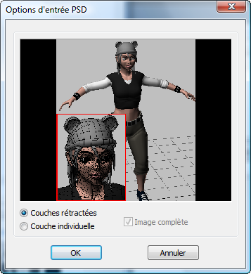

Lorsque vous ouvrez un fichier PSD comme bitmap, une boîte de dialogue permettant de choisir comment utiliser l'image apparaît.
Couches rétractées permet d'afficher l'intégralité de l'image.
  • Couches réduites(Valeur par défaut.) Utilise l'intégralité de l'image composite pour afficher le bitmap. Cette image composite doit être générée lors de l'enregistrement du fichier PSD (voir l'aide de Photoshop).
    Remarque : L'image composite est utilisée uniquement pour afficher l'image bitmap. 3ds Max conserve toutes les couches du fichier PSD séparément en mémoire. Vous pouvez modifier les couches séparément et en ajouter dans 3ds Max avec Fenêtre Toile.

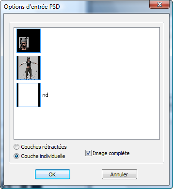

  • Couche individuelleUtilise une seule couche de l'image. Lorsque vous choisissez cette option, la boîte de dialogue donne la liste des couches, avec une vignette pour chacune, et leurs noms. Cliquez sur une couche pour la choisir, puis cliquez sur OK.
    Couche individuelle affiche la liste des couches disponibles.
