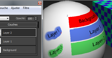

    Suite du clonage de la couche 1
    Seul le contenu de la couche courante est cloné.
  13. Dans la boîte de dialogue Couches, sélectionnez une autre couche.
    Le point vert disparaît car vous avez modifié un paramètre. Le pinceau Cloner est toujours actif, mais si vous tentez de peindre à nouveau, aucune peinture ne sera déposée car le point de clonage a été perdu. Toutefois, vous pouvez à tout moment spécifier un nouveau point de clonage dans la couche courante en appuyant sur la touche Alt+ en cliquant de nouveau.
    Clonage à partir de la couche 2
  14. Dans le panneau déroulant Paint Behavior (Comportement Peinture), définissez le paramètre Clone Source (Cloner source) sur Toutes les couches, puis appuyez à nouveau sur la touche Altet cliquez sur la zone à cloner.
  15. Peinture à l'aide du pinceau Cloner.
    Vous allez maintenant cloner à partir de chaque couche, pas uniquement la couche courante.
    Clonage à partir de toutes les couches
    Conseil : L'outil Cloner copie la texture exactement telle qu'elle apparaît dans la fenêtre, courbure, réduction, etc., incluses. Pour peindre avec une texture sans déformation, configurez-le ainsi dans la fenêtre. Utilisez par exemple une image d'arrière-plan fenêtre, ou mappez la texture sur un plan parallèle au plan de visualisation dans une fenêtre orthographique.
  16. Dans le panneau déroulant Comportement Peinture, définissez le paramètre Cloner source sur Ecran et appuyez sur la touche Alt tout en cliquant sur le deuxième objet de l'étape 1.
  17. Peinture de l'objet sélectionné avec le pinceau Cloner.
    Vous clonez désormais à partir de la totalité de l'écran.
    Clonage à partir de l'écran

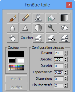

Interface
Cette section initiale décrit les commandes de la partie supérieure de la boîte d dialogue Fenêtre toile : outils de peinture, paramètres du pinceau et des couleurs, et boutons permettant d'ouvrir une vue 2D et la boîte de dialogue Couches. Les autres commandes sont disponibles dans des groupes de fonctions distincts de la boîte de dialogue et sont décrites dans la rubrique Panneaux déroulants supplémentaires Fenêtre toile.
Remarque : La boîte de dialogue Fenêtre toile n'est pas ancrée dans l'interface du programme par défaut. Vous pouvez l'ancrer à gauche ou à droite de la fenêtre en la faisant glisser ou en cliquant avec le bouton droit de la souris sur la barre de titre et en choisissant Ancrer Gauche ou Droite. Vous pouvez annuler l'ancrage de la boîte de dialogue en faisant glisser ou en cliquant avec le bouton droit de la souris en haut et en choisissant Flottant.
Outils de peinture

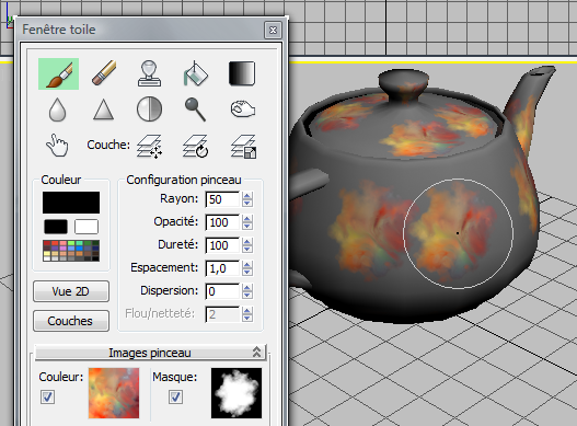

Peindre
Démarre l'outil Peinture qui permet d'ajouter de couleur à la surface d'un objet. Vous pouvez peindre avec des couleurs unies, ou avec une image bitmap ayant la forme d'une image Pinceau.
Vous pouvez peindre n'importe où sur le modèle, en modifiant la couleur, l'opacité, l'image Pinceau et les autres paramètres, et en naviguant dans la fenêtre comme vous le souhaitez.

Zone Couleur
Couleur
Cliquez sur l'échantillon de couleur pour ouvrir le Sélecteur de couleurs. Vous pouvez y modifier la couleur de la peinture.
Noir/Blanc
Permet de définir la couleur de la peinture sur noir ou blanc en cliquant sur le bouton correspondant.
Open Color Palette (Ouvrir la palette de couleurs)
Ouvre la boîte de dialogue Palette de couleurs avec un tableau d'échantillons de couleur ; cliquez sur un échantillon pour utiliser sa couleur.
Pour personnaliser un échantillon, cliquez dessus avec le bouton droit de la souris et utilisez le Sélecteur de couleurs qui s'ouvre pour ajuster la couleur. Utilisez les boutons situés en bas de la boîte de dialogue pour charger une palette personnalisée, enregistrer la palette en cours ou enregistrer la palette en cours en tant que paramètre par défaut.
Zone Paramètres Pinceau
Rayon
Rayon de la sphère du pinceau en pixels. Pour modifier interactivement le rayon dans la fenêtre, maintenez enfoncées les touches Ctrl + Maj tandis que vous faites glisser le curseur verticalement.
Remarque : Comme nous l'avons souligné, le pinceau Fenêtre toile est sphérique dans une forme, de sorte que lorsque vous peignez des sections fines d'objets 3D, il se peut que le pinceau pénètre dans l'objet et applique de la peinture à deux ou plusieurs surfaces simultanément. Si cela se produit, réduisez le paramètre Rayon ou utilisez la Vue 2D.
Opacité
Définit l'opacité de tous les outils, à l'exception de l'outil Effacer. Lorsque l'option Effacer est activée, ce champ définit la valeur de l'outil Effacer uniquement. Une valeur de 100 correspond à une opacité intégrale.
Pour modifier interactivement l'opacité dans la fenêtre, maintenez enfoncées les touches Alt + Maj tandis que vous faites glisser le curseur verticalement.
Dureté
L'atténuation au niveau des arêtes du pinceau. Une valeur élevée génère un pinceau dont l'arête est pointue ; plus la valeur est faible, plus l'arête est souple.
Pour modifier interactivement la dureté dans la fenêtre, maintenez enfoncées les touches Ctrl + Alt tandis que vous faites glisser le curseur verticalement.
Espacement
Lorsque vous peignez un trait continu en faisant glisser le curseur, équivaut à la distance entre chaque copie du pinceau déposée le long du trait par rapport au rayon du pinceau. La valeur par défaut (0,25) implique que les copies sont déposées à une distance égale au quart du rayon. Pour déposer des copies arête contre arête, définissez l'espacement sur 2,0.
Dispersion
Permet de rendre aléatoire la position de chaque copie du pinceau le long du trait. Plus la valeur Dispersion est élevée, plus la position aléatoire est importante.
Flou/Netteté
La quantité de flou ou d'affinage appliquée par l'outil Flou ou Netteté. Disponible uniquement pour ces outils.
Vue 2D
Active/désactive la fenêtre 2D Paint (Peinture 2D) permettant de peindre sur une toile rectangulaire.
Boîte de dialogue Couches
Active ou désactive la boîte de dialogue Couches qui permet de gérer les couches bitmap.
