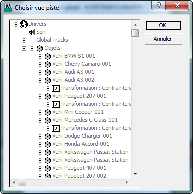

    3ds Max ouvre la boîte de dialogue Choisir vue piste et affiche la hiérarchie de pistes. Elle contient des données semblables à la hiérarchie de la vue piste.
  3. Sélectionnez la piste associée à la variable, puis cliquez sur OK.

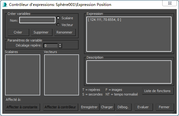

    3ds Max ouvre la boîte de dialogue Contrôleur d'expressions.
  6. Dans le champ Expression, remplacez l'expression par défaut par l'expression de position suivante :
    [100*cos(360*NT), 100*sin(360*NT), 0]
    L'expression détermine la trajectoire circulaire de la sphère. NT est une variable correspondant au temps normalisé. Un mouvement utilisant NT se produit exactement une fois par segment de temps actif, quel que soit le nombre total d'images dans l'animation.
  7. Cliquez sur Evaluer.
  8. Exécutez l'animation. La sphère se déplace en suivant un cercle placé à l'origine universelle (0,0,0). Le rayon de la trajectoire circulaire est de 100 unités.

  2. Dans le champ Nom de la boîte de dialogue Contrôleur d'expressions, saisissez rayon. Vérifiez que Scalar est bien sélectionné, puis cliquez sur Créer.
    Le nom de la variable " rayon " apparaît dans la liste Scalaires de la boîte de dialogue.
  3. Cliquez sur Affecter à constante.
    3ds Max ouvre une boîte de dialogue intitulée "Rayon".
  4. Entrez 150 dans le champ Valeur, puis cliquez sur OK.
    La variable rayon prend la valeur 150.

  3. Dans la boîte de dialogue Contrôleur d'expressions, entrez boxposn dans le champ Nom. Cliquez sur Vecteur, puis sur Créer.
    Le nom " boxposn " apparaît dans la liste Vecteurs, dans la partie inférieure gauche de la boîte de dialogue.
    Les noms des variables font la différence entre les majuscules et les minuscules et doivent être entrés entièrement en minuscules.
  4. Cliquez sur Affecter à contrôleur.
    La boîte de dialogue Choisir vue piste s'affiche. Elle représente la hiérarchie d'objets telle qu'elle apparaît dans la partie gauche de la fenêtre Vue piste — Feuille d'expo.
  5. Dans la liste hiérarchique, sélectionnez le contrôleur de position de la Boîte01, puis cliquez sur OK.

Zone Créer variables
Nom
Nom de la variable.
Scalaire/Vecteur
Permet de sélectionner le type de variable à créer.
Créer
Permet de créer la variable et de l'ajouter dans la liste appropriée.
Vous devez entrer un nom et spécifier le type de variable avant de cliquer sur le bouton Créer.
Supprimer
Permet de supprimer la variable mise en surbrillance de la liste Scalaires ou Vecteurs.
Renommer
Permet de renommer la variable mise en surbrillance dans la liste Scalaires ou Vecteurs.
Sélectionnez tout d'abord la variable dans la liste ; le nom est alors placé dans le champ Nom. Modifiez le nom dans le champ Nom, puis cliquez sur Renommer ; le nouveau nom remplace l'ancien dans la liste.

Fenêtre Expression
Affiche l'expression à évaluer. Il doit s'agir d'une expression mathématique correcte. Le résultat est soit un vecteur à trois valeurs pour une expression vectorielle (position, échelle ou point3), soit une valeur scalaire pour une expression flottante.
Fenêtre Description
Entrez éventuellement du texte décrivant l'expression. Par exemple, vous pouvez décrire les variables définies par l'utilisateur.
Liste de fonctions
Affiche une liste de fonctions de contrôleur d'expressions.
Dans cette liste, p, q et r représentent des valeurs ou des expressions scalaires, V et W des valeurs ou expressions vectorielles.
Enregistrer
Permet d'enregistrer une expression. Les expressions sont enregistrées en tant que fichiersdotés d'une extension .xpr.
Charger
Charge une expression.
Une expression enregistrée ne conserve pas les définitions ou valeurs des variables. Après le chargement, il convient de les redéfinir.
Déboguer
Affiche la fenêtre de débogage d'expressions.
Cette fenêtre affiche les valeurs de toutes les variables, ainsi que la valeur de l'expression. Lorsque vous modifiez les variables ou déplacez la glissière temps, elle est automatiquement mise à jour pour vous permettre de visualiser le résultat de l'expression. Les valeurs correspondant aux images (F), au temps normalisé (NT), aux secondes (S) et aux repères (T) sont également affichées.
Evaluer
Evalue l'expression pour chaque image de l'animation.
Il n'y a pas d'affectation explicite (opérateur = ou:=) comme c'est le cas dans un langage de programmation classique; l'affectation est implicite et progressive.
Si l'expression contient une erreur de syntaxe, un message d'erreur s'affiche. Ce message contient la première partie de l'expression. L'erreur se trouve sur le dernier caractère du message d'erreur. Il correspond souvent à l'erreur même, à moins qu'il ne s'agisse d'un problème de parenthèse ouvrante ou fermante manquante (ou de crochets, dans le cas de vecteurs). Dans ce cas, l'évaluation peut être poursuivie avant que l'erreur ne soit détectée.
Fermer
Ferme la boîte de dialogue Contrôleur d'expressions.
