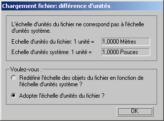

Cette boîte de dialogue s'affiche lorsque vous ouvrez ou fusionnez un fichier qui a été enregistré avec des paramètres d'unités système différents de ceux de la session 3ds Max courante. Les unités système par défaut sont les pouces.
Si vous ouvrez un fichier dont les unités système sont les mètres, par exemple, cette boîte de dialogue apparaît.
Dans ce cas, vous avez le choix entre deux possibilités :
L'option Fichier Réinitialiser ne permet pas de réinitialiser les unités système. Vous devez soit les modifier à l'aide de Personnaliser
Définir unités
Configuration de l'unité système, soit modifier manuellement votre fichier 3dsmax.ini.
L'option Adopter l'échelle d'unités du fichier ajoute deux paramètres dans le fichier 3dsmax.ini : UnitType= et UnitScale=. C'est pourquoi cette modification est conservée d'une session à l'autre, et ce jusqu'à ce que vous la réinitialisiez manuellement.
Pour retourner à l'échelle d'unités système par défaut, vous pouvez supprimer ces paramètres du fichier 3dsmax.ini ou choisir Personnaliser Définir unités
Configuration de l'unité système et sélectionner à nouveau les unités par défaut, à savoir les pouces.
