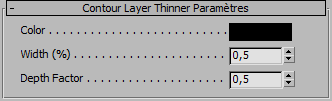

Interface
Couleur
Couleur utilisée pour le rendu des lignes de contour.
Largeur (%)
Epaisseur des lignes de contour sur la couche supérieure.
Facteur Profondeur
Facteur qui affine le contour de chaque couche.
Par exemple, pour obtenir des contours de 2 % de largeur lorsque le matériau est au premier plan, 1 % de largeur lorsque le matériau est situé derrière un autre matériau (translucide), 0.5 % lorsque le matériau est situé derrière deux matériaux, etc., définissez l'option Largeur (%) sur 2.0 et l'option Facteur Profondeur sur 0.5.
