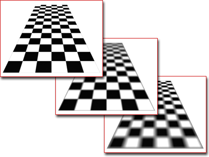

Les options Flou et Décalage du flou permettent de définir le flou de la texture 2D ou l'adoucissement du flou dans le rendu. Leur effet est uniquement visible lorsque vous effectuez le rendu final.
En haut : Flou = 1, Décalage du flou = 0
Au milieu : Flou = 10, Décalage du flou = 0
En bas : Flou = 0.01, Décalage du flou = 0.2
