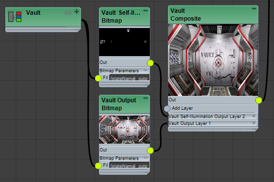

Chaque état est représenté dans Vue Compositeur sous la forme d'au moins deux noeuds : le noeud d'état lui-même, affichant toutes les propriétés enregistrées, et le noeud de bitmap de sortie, avec une vignette. En outre, avec la commande Vue Compositeur (RE), tous les éléments de rendu activés sont également représentés sous la forme de noeuds de bitmap avec des vignettes. Tous les noeuds de bitmap sont mis en relation avec un noeud Sortie Compositeur qui affiche toutes les sorties de bitmap superposées dans une seule image et contient les commandes de composition. Cela représente les données que l'interface Jeux d'états va transférer vers Photoshop ou After Effects, soit directement via la fonction Lien compositeur, soit indirectement en générant un fichier PSD.
Dans la Vue Compositeur (RE), un noeud composite recueille les éléments de sortie d'un état dans un composite unique. Vous pouvez considérer ce noeud comme une "Pré-composition" avant de procéder au noeud Sortie Compositeur principal. La génération d'un composite pour chaque état réduit le nombre de couches qui apparaissent lorsque vous exportez des données vers After Effects.
Par défaut, tous les noeuds sont mis en relation, mais si vous le souhaitez, vous pouvez modifier ces relations en faisant glisser le connecteur de sortie d'un noeud vers le connecteur d'entrée d'un autre noeud (ou inversement). Au cours de l'opération, chaque connecteur disponible apparaît en gris si une nouvelle connexion est prise en charge, ou en rouge si elle ne l'est pas. Les connecteurs mis en relation apparaissent en vert ; ils sont également disponibles pour les nouvelles connexions.
