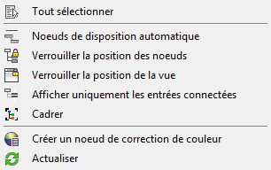

Menu contextuel principal Vue Compositeur
Le menu contextuel principal s'affiche lorsque vous cliquez avec le bouton droit de la souris sur une zone vide de Vue Compositeur.
Tout sélectionner
Sélectionne tous les noeuds.
Noeuds de disposition automatique
Active/désactive le mode de disposition automatique, qui permet de créer et de gérer automatiquement une disposition régulière de tous les noeuds. Lorsque l'option Noeuds de disposition automatique est active, vous ne pouvez pas modifier la position d'un noeud manuellement. En outre, un noeud ajouté est automatiquement positionné dans la disposition.
Vous pouvez redimensionner les noeuds lorsque l'option Positionnement automatique est activée.
Verrouiller la position des noeuds
Tous les noeuds sont fixés et ne peuvent pas être déplacés. Vous pouvez malgré tout effectuer un panoramique et un zoom sur la vue lorsque la position des noeuds est verrouillée.
Verrouiller la position de la vue
Empêche l'application directe d'un panoramique ou d'un zoom à la vue. Vous pouvez malgré tout utiliser l'option Noeuds de disposition automatique lorsque le paramètre Verrouiller la position de la vue est activé. Si l'option Noeuds de disposition automatique est désactivée, vous pouvez faire défiler l'écran indirectement en faisant glisser un noeud au-delà de la bordure de la vue.
Afficher uniquement les entrées connectées
Masque les entrées non connectées lorsqu'elle est activée. Cette option peut simplifier la vue après que vous avez effectué toutes les connexions nécessaires.
Zoom étendu
Effectue un zoom et un panoramique de la vue pour la remplir avec les noeuds sélectionnés. Si aucun noeud n'est sélectionné, effectue un zoom sur tous les noeuds.
Créer un noeud Correction couleur
Ajoute un noeud Correction couleur à la présentation. En général, vous le mettriez en relation entre un noeud de bitmap et le noeud Sortie Compositeur.
Conseil : Si vous cliquez sur une relation entre un noeud de bitmap de sortie et Sortie Compositeur, vous êtes invité à "insérer un noeud Correction couleur". La sélection de cet élément ajoute un noeud Correction couleur en ligne sur la relation. Vous pouvez en placer autant que vous le souhaitez sur la même relation.
Actualiser
Restaure Vue Compositeur à son état d'origine à l'ouverture, en supprimant tous les composants ajoutés, tels que les noeuds Correction couleur. Cela revient à fermer la fenêtre Vue Compositeur et à la rouvrir à l'aide de la commande Vue Compositeur.
Important : Utilisez l'option Actualiser avec précaution, car cette commande peut potentiellement détruire une partie de votre travail.
De plus, l'option Actualiser ne permet pas de conserver les noeuds d'élément de rendu. Si votre composition contient des éléments de rendu, utilisez Vue Compositeur (RE) au lieu d'Actualiser.
