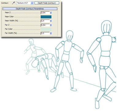

Ombrage de contours Fondu en profondeur
L'ombrage de contours Fondu en profondeur modifie la largeur et la couleur de la ligne selon la profondeur Z, en unités de l'univers.
Si un point de contour est plus lointain que la valeur Z lointain, le contour prend la couleur lointaine et la largeur prend la valeur du paramètre Largeur lointaine. Si un point est plus proche que la valeur Z proche, le contour prend la couleur proche et la largeur prend la valeur du paramètre Largeur proche. Si la profondeur se situe entre ces deux valeurs, la couleur et la largeur sont interpolées de façon linéaire.
Conseil : Utilisez un objet Mètre ruban pour déterminer la profondeur Z de votre vue.

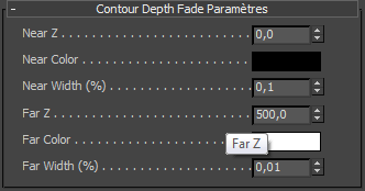

Interface
Z proche
Distance minimale.
Couleur proche
Couleur du contour à la distance minimale et au-dessous.
Largeur proche (%)
Largeur à la distance minimale et au-dessous.
Z lointain
Distance maximale.
Couleur lointaine
Couleur du contour à la distance maximale et au-delà.
Largeur lointaine (%)
Largeur à la distance maximale et au-delà.
