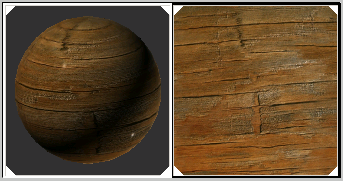

Un matériau dynamique est un matériau dont une instance se trouve à la fois dans la scène et dans l'éditeur de matériaux. Lorsque vous importez un matériau à partir d'un objet, il est dynamique. Toute modification apportée au matériau dynamique apparaît dans la scène lors de son application.
Pour modifier un matériau sans modifier la scène, vous pouvez importer le matériau dynamique à partir d'un objet, puis le copier. Le terme utilisé pour désigner le matériau copié est non dynamique.
Les triangles blancs visibles sur chaque coin des champs échantillon de l'éditeur de matériaux indiquent que les matériaux de ces champs sont dynamiques.
