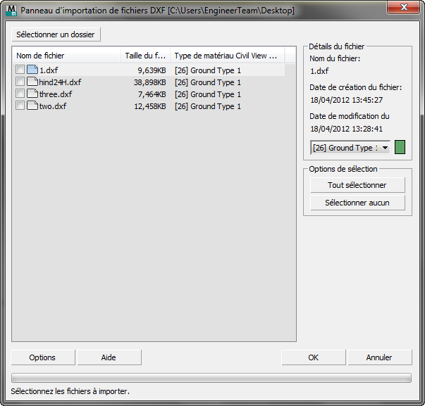

Sélectionner un dossier
Cliquez sur ce bouton pour ouvrir une boîte de dialogue vous permettant d'accéder au dossier contenant les fichiers DXF que vous souhaitez utiliser.
[liste des fichiers]
Répertorie tous les fichiers DXF du répertoire actif. Affiche également la taille de chaque fichier en kilo-octets et le canal de matériau CivilViewSurfaces associé à chaque fichier (voir ci-dessous).
Vous pouvez sélectionner un fichier dans la liste en activant sa case à cocher.
Groupe Détails du fichier DXF
Affiche les informations relatives au fichier mis en surbrillance.
[Liste déroulante Canal de matériau]
Affiche le sous-matériau et la couleur filaire affectés au fichier DXF mis en surbrillance. Les sous-matériaux sont des canaux du matériau CivilViewSurfaces.

Vous pouvez utiliser la liste déroulante pour modifier l'affectation de sous-matériau par défaut et l'échantillon de couleur pour changer de couleur filaire par défaut.
Groupe Options de sélection
Tout sélectionner
Cliquez sur ce bouton pour sélectionner tous les fichiers de la liste.
Tout désélectionner
Cliquez sur ce bouton pour désélectionner tous les fichiers de la liste.
