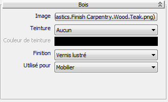

Panneau déroulant Bois
Désigne l'image bitmap à utiliser pour le motif du bois
Stain
Vous permet de choisir une tache à ajouter au motif de bois de base.
  • Aucun Lorsque cette option est activée, aucune tache n'est ajoutée.
  • Couleur Lorsque cette option est activée, l'échantillon de couleur Stain (Tache) vous permet de choisir la couleur de la tache.
Terminer
Vous permet de choisir la finition de la surface du bois.
  • Glossy Varnish (Vernis brillant) (valeur par défaut).
  • Semi-Gloss Varnish (Vernis semi-brillant)
  • Satin Varnish (Vernis satiné)
  • Unfinished (Brut)
utilisé pour
Vous permet de choisir la façon dont le bois est utilisé.
  • SolLorsque cette option est activée, le matériau utilise un ombrage Océan (voir Ombrages de la collection LumeTools) pour ajouter une légère déformation aux surfaces de taille importante, ce qui permet d'améliorer le réalisme. (Vous pouvez également utiliser la map Relief Pattern (Motif de relief)).
  • Furniture (Mobilier) Les surfaces ne sont pas déformées. Cependant, vous pouvez tout de même utiliser le motif de relief pour d'autres effets de surface.

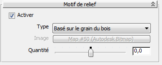

Panneau déroulant Motif de relief
Activer
Lorsque cette option est activée, elle génère un motif de relief, comme une map de relief, sur la surface en bois. Valeur par défaut : activé.
Type
  • Based on wood grain (Basé sur la fibre du bois) (valeur par défaut). Génère un motif de relief basé sur la map Image utilisée pour afficher le motif du bois.
  • Personnalisé Vous permet de choisir un bitmap à utiliser pour le motif de relief. Lorsque l'option Personnalisé est activée, vous pouvez utiliser le bouton Image pour choisir une map.
Quantité
Définit la hauteur du motif de relief. Plage : de -10,0 à 10,0. Valeur par défaut : 0,3.
