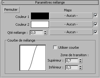

Pour définir le taux de mélange :
Ce paramètre correspond au pourcentage de couleur 2 utilisé dans le mélange.

Dans le panneau déroulant Paramètres mélange, le paramètre Quantité mélange est inactif tant qu'une map est affectée à ce paramètre. Si l'option Utiliser courbe est désactivée, la map de contrôle est utilisée telle quelle. En revanche lorsque cette option est activée, vous pouvez décaler l'effet de dégradé de la map de mélange d'un côté ou de l'autre pour révéler les sous-maps.

[Maps]Permet de sélectionner ou de créer les bitmaps ou les maps procédurales à mélanger au lieu de chaque couleur.
Les zones noires de la map révèlent la couleur 1 et les zones blanches de la map, la couleur 2. Les valeurs grises révèlent des mélanges intermédiaires.
Les cases à cocher permettent d'activer ou de désactiver les maps qui leur sont associées.
Détermine la proportion du mélange. Une quantité mélange de 0,0 signifie que seule la Couleur 1 est visible sur la surface ; une quantité mélange de 100,0 signifie que seule la couleur 2 est visible. Vous pouvez aussi utiliser une map à la place du paramètre Quantité mélange. Les deux couleurs se mélangeront à un degré plus ou moins important selon l'intensité de la map.

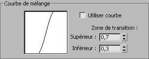

Ces paramètres permettent de définir si la transition entre les deux couleurs à mélanger sera graduelle ou brusque. (Ceci est significatif uniquement si vous avez appliqué une map à Quantité mélange).
