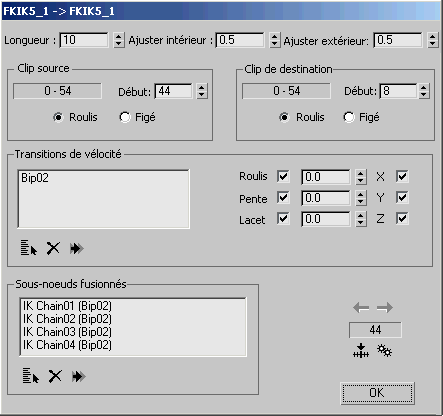

L'éditeur de transitions du mixeur contrôle les transitions dans les pistes de transition. Cette boîte de dialogue vous permet de modifier l'heure de début et de fin des transitions, de modifier la mise au point des transitions et d'exécuter d'autres fonctions. Les objets fusion des transitions du mixage peuvent être changés d'un clip à un autre. Toute nouvelle transition résultant du clonage ou de l'ajout de clips utilise au départ les options de mélange du dernier clip dans le temps.

Les options suivantes permettent de définir différents paramètres propres aux deux clips (source et destination) impliqués dans la transition.
Un objet Transition de vélocité est un objet dont les positions sont combinées en fonction de la vélocité (comme le centre de gravité d'un bipède). Les objets utilisés à ce titre sont généralement les racines de la hiérarchie de mixage. Lorsque vous choisissez un objet pour une transition de vélocité, son animation s'accumule en fonction de sa trajectoire dans la scène. Ainsi, la sélection de la racine d'un personnage comme objet fusion garantit une transition relative de l'animation du personnage de clip en clip. Au lieu d'assister à une répétition de chaque clip dans l'absolu, le personnage continue de se déplacer dans l'espace univers. Tous les enfants de la racine l'accompagnent dans la transition.

Pour assurer la transition d'autres objets de l'espace univers dans le cadre d'une transition de vélocité ou d'un enfant de celle-ci, vous devez spécifier un sous-mélange. Imaginez, par exemple, un personnage dont la racine se déplace dans l'espace univers et disposant de commandes de contrôle de pieds CI dans l'espace univers. Il suffirait, dans ce cas, de sélectionner la racine comme transition de vélocité, puis de choisir la racine dans la liste et d'ajouter les commandes de contrôle de pieds en tant que sous-mélanges. La transition avec la racine sera ainsi particulièrement fluide et celle avec les pieds sera aussi fluide que possible dans la direction des jambes (au sein de l'espace de la racine) au moment de la transition, et non dans la direction des pieds à ce même moment.
Avant de sélectionner les sous-noeuds fusionnés, commencez par choisir un noeud de vélocité dans la liste du haut. C'est généralement le parent des noeuds qui constitue les sous-noeuds fusionnés.
