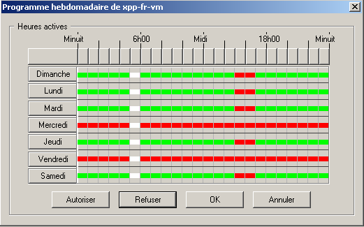

Par défaut, tous les serveurs sont disponibles en permanence. En utilisant la fonction Calendrier hebdomadaire du moniteur de file d'attente, vous pouvez définir les heures pendant lesquelles est disponible chaque serveur pour le rendu réseau.
Vous pouvez spécifier certaines heures de la journée de n'importe quel jour de la semaine. C'est une fonction utile si, par exemple, le serveur est utilisé comme un poste de travail de modélisation pendant les heures de bureau classiques et que vous ne souhaitez pas qu'il soit utilisé comme serveur de rendu en réseau pendant ces heures-ci.

Pour programmer des heures actives pour un ou plusieurs serveurs:
- Dans la liste serveurs du moniteur de file d'attente faites un clic droit sur un serveur et sélectionnez Calendrier hebdomadaire, ou sélectionnez un ou plusieurs serveurs et sélectionnez menu Serveurs
Calendrier hebdomadaire.
- Dans la boîte de dialogue qui apparait, sélectionnez une heure à l'aide d'une des méthodes suivantes:
- Cliquez sur le bouton Autoriser. La sélection s'affiche en vert. (Par défaut, toutes les heures sont autorisées).
- Pour appliquer votre choix d'heures au serveur sélectionné, cliquez sur OK.
Pour programmer les heures pendant lesquelles les serveurs sont indisponibles:
- Dans la liste Serveurs du moniteur de file d'attente faites un clic droit sur un serveur et sélectionnez Calendrier hebdomadaire, ou sélectionnez un serveur et sélectionnez menu Serveurs
- Cliquez sur le bouton Interdire. La sélection s'affiche en rouge.
