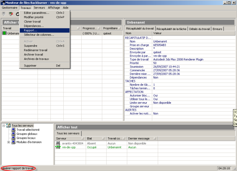

Menu Tâches
Utilisé pour obtenir des informations sur les travaux de rendu. La plupart des fonctions du menu Travaux sont disponibles uniquement quand au moins un des travaux est mis en surbrillance dans la liste des travaux, et peut nécessiter qu'une seule tâche soit mise en surbrillance.
Ces commandes sont également disponibles en faisant un clic droit sur une tâche de la liste des travaux.
Modifier les paramètres
Ouvre la boîte de dialogue Paramètres des travaux avec des paramètres de fonctions liées aux tâches telles que l'intervalle image et la taille de sortie.
Modifier la priorité
Ouvre la boîte de dialogue Modifier la priorité du travail qui vous permet de définir une nouvelle priorité ou de définir le travail comme étant prioritaire.
Si vous modifiez la priorité d'une tâche pour qu'une tâche différente passe au début de la liste, le gestionnaire de file d'attente suspend la tâche actuelle et commence à rendre la tâche dont la priorité vient d'être élevée.
Cloner le travail
Permet de réaliser une copie à l'identique du travail mis en surbrillance et de l'ajouter à la fin de la liste.
Dépendances
Ouvre la boîte de dialogue Dépendances de la tâche, que vous pouvez utiliser pour spécifier des tâches existantes qui doivent être terminées avant que la tâche courante ne puisse commencer.
Rapport
Ouvre la boîte de dialogue Rapport de tâche afin de générer des fichiers texte contenant les rapports des travaux.
Sélectionneur de colonne
Ouvre la boîte de dialogue Colonne de tâche, avec des colonnes supplémentaires que vous pouvez placer dans la ligne de titre de la liste des travaux. Lorsque vous déplacez une colonne sur la ligne de titre, des flèches apparaissent pour indiquer où doit être insérée la colonne.
Pour supprimer une colonne, faites un clic droit sur son titre puis sélectionnez Supprimer cette colonne. Vous ne pouvez pas supprimer la colonne Tâche ou Commande.
Activer
Relance un ou plusieurs travaux suspendus.
Suspendre
Suspend un ou plusieurs travaux actifs.
Redémarrer le travail
Démarre une tâche à partir de la première image définie dans Paramètres de tâche.
Archiver le travail
Archive une tâche stockée actuellement dans la file d'attente. Les travaux archivés sont supprimés de la file d'attente des travaux et stockés dans les Archives des travaux.
Permet d'accéder aux archives des travaux où sont stockés les travaux après avoir cliqué sur le bouton Archiver les travaux ou s'ils sont affectés automatiquement aux archives une fois terminés. En sélectionnant cette commande, vous ouvrez laboîte de dialogue Archive des travaux où vous pouvez choisir de supprimer, d'activer ou d'actualiser les travaux.
Supprimer
Supprime le ou les travaux mis en surbrillance de la file d'attente.

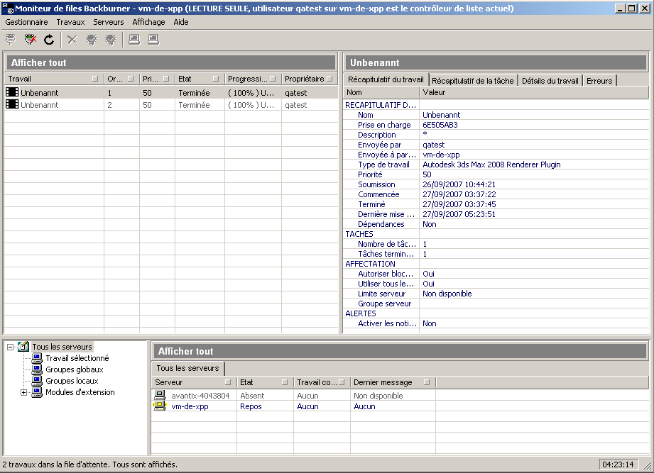

Liste des travaux
La fenêtre liste des travaux liste toutes les travaux actuels ainsi que leur progression et leur état. De plus, une icône d'état devant le nom de chaque tâche donne une indication graphique sur son état. Reportez-vous à la rubrique Afficher les travaux et les serveurs avec le moniteur de file d'attente .
Faites un clic droit sur un nom de tâche pour accéder au Menu Tâches
Cliquez sur le titre d'une colonne pour trier la liste selon le contenu de la colonne (plusieurs clics permettent de trier de manière croissante et décroissante). Faites un clic droit sur le titre de la colonne pour accéder au menu vous permettant de trier la colonne, de déterminer son axe, de supprimer la colonne (si elle est optionnelle), d'accéder au Sélectionneur de colonnes pour ajouter des colonnes supplémentaire et pour afficher uniquement les colonnes par défaut.
Fenêtre informations sur le travail
La fenêtre d'informations sur le travail contient des onglets permettant d'afficher des informations sur les différents aspects d'une tâche surlignée dans la fenêtre liste des travaux. Si aucun travail n'est surligné ou que plusieurs travaux sont sélectionnés, cette fenêtre reste vide.

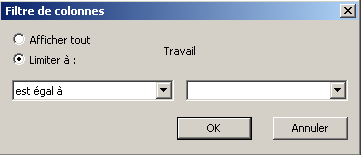

Vous pouvez trier et filtrer les colonnes de la fenêtre Informations sur le travail. Cliquez dans la colonne que vous souhaitez filtrer et sélectionnez les options Filtre de colonne.
Résumé du travail
Liste les information importantes concernant le travail, y compris les paramètres d'options du travail et de sortie.
Résumé de la tâche
Listes les image de la tâche (sous ID de la tâche) ainsi que le statut de chaque image, le délai de rendu, le serveur de rendu et enfin la date et l'heure de l'affectation.
Faites un clic droit sur l'image que vous souhaitez afficher sous "ID de la tâche" pour voir son fichier de sortie. Cette option est disponible uniquement pour les tâches terminées.
Détails du travail
Liste les paramètres de rendu du travail, les statistiques de la scène et les réglages gamma.
Erreurs
Liste chaque image où s'est produit une erreur, le nom du serveur ayant enregistré l'erreur ainsi qu'une description de l'erreur, y compris les textures manquantes, les coordonnées de textures manquantes et les répertoires de sortie incorrects.
Arborescence du serveur
Cette fenêtre présente une liste hiérarchique de tous les groupes de serveurs, vous permet de créer, supprimer et renommer les groupes de serveurs locaux et globaux et de visualiser quels serveurs peuvent effectuer le rendu de votre travail.
Les groupes de serveurs sont des combinaisons logiques des serveurs que vous pouvez utiliser pour attribuer facilement des serveurs spécifiques à un travail de rendu. Les groupes globaux sont disponibles pour toutes les machines du réseau de rendu alors que les groupes locaux ne sont disponibles que sur l'ordinateur sur lequel ils ont été créés. Pour créer un groupe de serveurs local ou global, faites un clic droit sur un élément de la vue arborescence des serveurs et sélectionnez Créer un groupe global ou Créer un groupe local. Une fois une des commandes choisie, le nouveau groupe apparaît dans la catégorie concernée avec le nom Nouveau groupe local/global; à partir de là, vous pouvez le renommer en saisissant un nouveau nom.
Une fois le groupe défini, son nom s'affiche dans un onglet de la liste des serveurs dans la boîte de dialogue Attribution de travaux en réseau. Seuls les groupes globaux apparaissent sur les machines autres que celle sur laquelle ils ont été créés.
Pour supprimer un groupe de serveurs, faites un clic droit sur son nom dans la vue arborescence des serveurs et sélectionnez Supprimer un groupe. Pour renommer un groupe de serveurs, faites un clic droit sur son nom dans la vue arborescence des serveurs, sélectionnez Renommer un groupe puis saisissez un nouveau nom.
Vous trouverez ci-dessous une liste des entrées de liste par défaut de cette vue. Cliquez sur l'élément pour afficher le résultat obtenu.

Liste des serveurs
La fenêtre Liste des serveurs affiche tous les serveurs dans le groupe actuel (sélectionné dans la vue Arborescence des serveurs). Pour chaque serveur listé, la fenêtre affichent par défaut son état, le travail actuellement en cours de rendu (si applicable) et le dernier message envoyé au gestionnaire. De plus, des détails optionnels peuvent être affichés grâce à la commande Sélectionneur de colonne.
Vous pouvez trier et filtrer les colonnes de la fenêtre Liste des serveurs. Cliquez dans la colonne que vous souhaitez filtrer et sélectionnez les options Filtre de colonne.
De plus, une icône d'état devant le nom de chaque serveur donne une indication graphique sur son état. Reportez-vous à la rubrique Afficher les travaux et les serveurs avec le moniteur de file d'attente .
Faites un clic droit sur le nom d'un serveur pour accéder au menu des serveurs.
Invite d'état
Visible en bas de la fenêtre du moniteur de file d'attente, l'invite d'état fournit un affichage non interactif de l'activité du moniteur de file d'attente et fournit une aide sur la commande sur laquelle est positionné le curseur de la souris.
