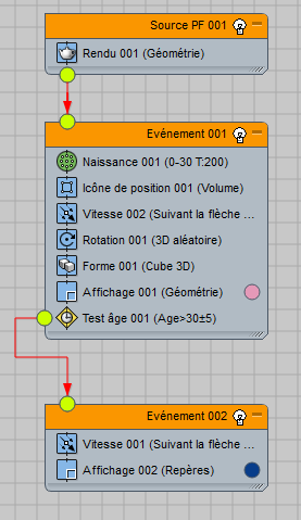

Diagramme de particules
Le diagramme de particules est la représentation graphique du système de particules dans la Vue particule. Il utilise des événements et des mises en relation pour représenter les éléments et la logique du système. Pour éditer le système, vous pouvez cliquer sur des actions et des événements dans le diagramme et changer leurs valeurs, ajouter de nouvelles actions et de nouveaux événements, et créer des mises en relation entre les événements.
