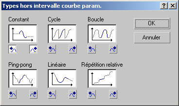

La boîte de dialogue Types hors intervalle courbe param. propose quatre façons de répéter une animation et deux façons d'appliquer des valeurs linéaires.
Une boîte de dialogue s'ouvre, ce qui vous permet de spécifier la façon dont l'animation doit se comporter avant et après l'intervalle d'animation explicite.
Par exemple, vous pouvez cliquer sur la flèche gauche sous Boucle et sur la flèche droite sous Ping-pong.

Sélectionnez des options pour la répétition de votre animation : cliquez sur la flèche gauche pour spécifier le comportement avant l'intervalle de clés d'animation, puis sur la flèche droite pour définir le comportement après l'intervalle.
Applique la valeur de la première ou dernière clé de l'intervalle à toutes les images. Sélectionnez cette option lorsque vous ne voulez aucun effet animé avant la première clé ou après la dernière clé de l'intervalle. Le type Constant est le type hors intervalle par défaut.
Répète la même animation que celle définie dans l'intervalle. Si la première et la dernière clé de l'intervalle ont des valeurs différentes, l'animation affichera un " saut " abrupt entre la dernière clé et la première. Ce type vous permet donc de répéter l'animation sans que les extrémités de l'intervalle doivent nécessairement correspondre.
Pour obtenir des instructions détaillées sur la façon de créer une interpolation avec l'option Boucle, reportez-vous à cette procédure.
Joue successivement l'animation définie dans l'intervalle d'avant en arrière. L'option Ping-pong vous permet de répéter l'animation successivement d'avant en arrière.
Projette la valeur d'animation le long d'une ligne tangente à la courbe de fonction au point correspondant à la fin de l'intervalle. Utilisez le type Linéaire pour que l'animation entre et quitte l'intervalle à une vitesse constante.
Répète la même animation que celle définie dans l'intervalle mais décale chaque répétition de la valeur de fin de l'intervalle. Utilisez l'option Répétition relative pour créer des animations qui s'accumulent les unes sur les autres à mesure qu'elles se répètent.
