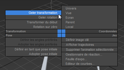

  2. Appuyez sur Alt tout en appuyant sur le bouton droit de la souris, puis, dans le menu Quadr. Animation, choisissez Geler transformation.
    Gelez la transformation
