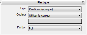

Interface
Panneau déroulant Plastic
Type
Permet de choisir le type de matériau.
  • Plastique (opaque) (valeur par défaut).
  • Plastique (transparent)
  • Vinyle
Couleur
Permet de définir la couleur du matériau.
  • Utiliser couleur (valeur par défaut). Lorsque cette option est activée, un échantillon de couleur vous permet de choisir la couleur.

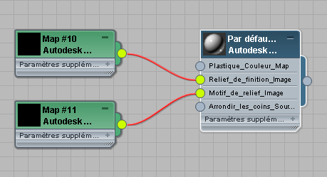

  • Utiliser map Lorsque cette option est activée, un bouton de map vous permet de choisir la map de la couleur.
  • Couleur par objetUtilise la couleur filaire 3ds Max de l'objet en tant que couleur de peinture.
    Important : Lorsque vous utilisez la fonction Couleur par objet, la couleur s'affiche dans les rendus, mais pas dans les fenêtres ni dans les aperçus de matériaux. Cela est dû au fait que le matériau est appliqué à plusieurs objets qui possèdent différentes couleurs filaires.
Terminer
Définit la finition de surface et la réflectivité du matériau.
  • Polished (Poli)
  • Brillant
  • Mat

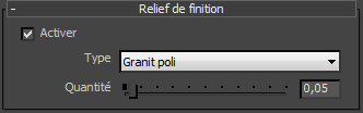

Panneau déroulant Finish Bumps (Reliefs de finition)
Les reliefs de finition ajoutent un motif de relief tel que celui qu'on retrouve sur les revêtements muraux et les sols en vinyle.
Activer
Lorsque cette option est activée, le matériau utilise le motif de relief. Cette option est désactivée par défaut.
Cliquez pour définir un bitmap pour le motif de relief.
Quantité
Définit la hauteur des reliefs de finition. Intervalle : de 0,0 à 1,0. Valeur par défaut : 0,05.

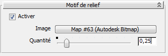

Panneau déroulant Motif de relief
Activer
Lorsque cette option est activée, un motif de relief est appliqué au matériau. Cette option est désactivée par défaut.
Quantité
Définit la hauteur du relief. Intervalle : 0,0 à 2,0. Valeur par défaut = 0,25.
