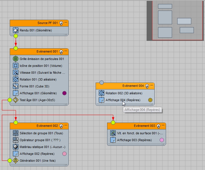

L'Opérateur groupe applique un événement complet aux particules indiquées par un ou plusieurs Opérateurs Sélection de groupe. L'Opérateur groupe est utile quand vous voulez appliquer un événement à un sous-ensemble de particules sans les séparer de l'événement en cours. Cela n'a une incidence sur les particules sélectionnées que lorsqu'elles restent dans l'événement en cours.
Cet opérateur est utile quand vous voulez appliquer un événement complexe à un sous-ensemble de particules. Il sert aussi à appliquer la même série d'opérateurs à des sous-ensembles de particules différents dans des événements distincts.
L'Opérateur groupe ne relie pas l'événement externe à l'événement en cours, mais il renvoie plutôt l'événement en cours à l'événement externe.
L'Opérateur groupe n'est pas relié à l'événement qu'il appelle.
Dans le réseau de flux de particules présenté ci-dessus, toutes les particules de l'événement 01 qui ont passé le test d'âge sont dirigées vers l'événement 02, mais seules celles sélectionnées par l'opérateur Sélection de groupe dans l'événement 02 utiliseront des opérateurs dans l'événement de rotation. Ensuite, toutes les particules qui sont passées à l'événement 02 (y compris les particules sélectionnées par l'opérateur Sélection de groupe et celles qui ne sont pas sélectionnées) sont dirigées vers l'événement 03 via le test de génération.
