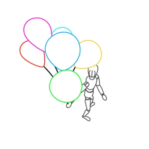

L'ombrage Facteur Couleur utilise la couleur du matériau rendue par mental ray, en opposition à la couleur diffuse.
Dans l'illustration suivante, les matériaux sont tous auto-illuminés pour assurer une couleur constante. L'ombrage fait le reste.
Multiplicateur de la couleur du matériau. Si le facteur est 0, un contour noir s'affiche. Si le facteur est compris entre 0 et 1, un contour sombre de la même teinte que le matériau s'affiche. Si le facteur est 1, le contour prend la même couleur que le matériau à cet endroit. Si le facteur est supérieur à 1, des contours plus lumineux que le matériau s'affichent.
Largeur du contour, en pourcentage de la taille de l'image.
