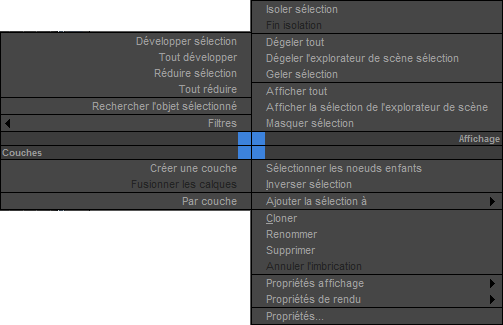

Menu contextuel principal
Le menu Quadr. suivant s'affiche lorsque vous cliquez avec le bouton droit dans une colonne de l'explorateur de scènes :
Quadrant en haut à gauche
Développer sélection
Ouvre la hiérarchie des entrées sélectionnées.

Tout développer
Ouvre toutes les hiérarchies ou les couches pour afficher toutes les entrées de la liste.

Rechercher l'objet sélectionné
Fait défiler la liste de sorte que le premier objet sélectionné s'affiche en haut de la fenêtre.
Utilisez cette option pour accélérer la recherche d'un objet lorsque la scène contient de nombreux éléments.

Quadrant Affichage (supérieur droit)
Isoler sélection
Active un outil qui masque tout temporairement dans la scène, à l'exception des objets sélectionnés.
Fin isolation
Lorsque l'outil Isoler est actif, désactive l'outil, restaurant la visibilité de tout le contenu de la scène.

Quadrant inférieur droit
Sélectionner les noeuds enfant
Lorsque l'option Trier par hiérarchie est activée, sélectionne les descendants hiérarchiques des objets sélectionnés. Lorsque l'option Trier par couche est activée, sélectionne tous les membres des couches sélectionnés.
Inverser sélection
Sélectionne tous les objets non sélectionnés et désélectionne tous les objets sélectionnés.
Ajouter la sélection à
Ouvre un sous-menu avec des options permettant de déplacer les objets sélectionnés vers :
  • Créer une couche : ajoute une nouvelle couche qui contient les objets sélectionnés. La couche est sélectionnée de telle sorte que tous les objets créés par la suite y sont ajoutés.
  • Nouveau parent (choisir) : vous place en mode sélection, de sorte que si vous cliquez sur un objet dans l'explorateur de scènes ou dans la fenêtre, la sélection en cours devient le parent de l'objet sur lequel vous cliquez.
  • Nouveau groupe : ouvre une boîte de dialogue d'attribution d'un nom à un groupe. Lorsque vous cliquez sur OK ou appuyez sur Entrée, un nouveau groupe est créé et les objets sélectionnés y sont ajoutés.
  • Nouveau conteneur : crée automatiquement un conteneur et y ajoute les objets sélectionnés.
