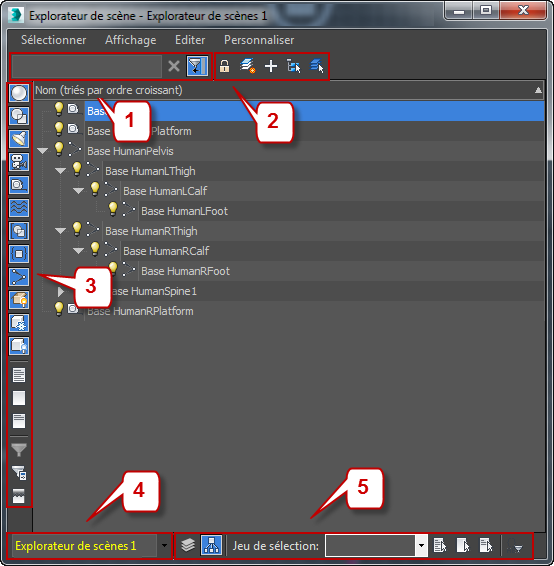

L'illustration suivante indique l'emplacement des barres d'outils standard de l'explorateur de scènes lorsque l'option Disposition (dans le menu Personnaliser) est définie sur la valeur par défaut (Vertical) et que toutes les barres d'outils générales sont actives. Si l'option Disposition est définie sur Horizontal, les mêmes barres d'outils sont regroupées dans la partie supérieure de la boîte de dialogue Explorateur de scènes. Dans l'illustration, chaque barre d'outils est encadrée en rouge pour plus de clarté.
Barres d'outils standard de l'explorateur de scènes :
1. Barre d'outils Rechercher
2. Barre d'outils Outils
3. Barre d'outils Affichage
4. Barre d'outils Vue
5. Barre d'outils Sélection
[Rechercher]
Si vous entrez une expression de recherche dans ce champ, situé dans la partie gauche de la barre d'outils, les résultats de recherche de la liste s'affichent en temps réel ; les objets qui ne correspondent pas sont provisoirement supprimés de la liste. Le contenu de la liste est également filtré en fonction des paramètres de la barre d'outils Affichage (voir ci-dessous).
Barre d'outils Outils en mode Trier par hiérarchie
Barre d'outils Outils en mode Trier par couche
La configuration de la barre d'outils Outils varie selon que le mode Trier par hiérarchie ou le mode Trier par couche est actif.
Fournit des boutons qui vous permettent d'activer ou de désactiver l'affichage des différentes catégories des éléments de la scène dans l'explorateur de scènes. Pour ouvrir cette barre d'outils, cliquez sur (bascules Affichage de la barre d'outils) dans la barre d'outils Rechercher (voir ci-dessus) ou choisissez le menu Personnaliser Barres d'outils Affichage.
Lorsque cette option est activée, la barre d'outils est positionnée verticalement sur le côté gauche de la fenêtre de l'explorateur de scènes. Ses boutons vous permettent de choisir le type d'objets apparaissant dans la liste de l'explorateur de scènes. Lorsqu'un bouton de filtre est activé (fond mis en surbrillance), le type d'objet correspondant s'affiche dans la liste ; lorsqu'il est désactivé (fond gris), l'explorateur de scènes ne répertorie pas le type d'objet correspondant.

Barre d'outils Vue
La barre d'outils Vue apparaît dans l'angle inférieur gauche de la boîte de dialogue Explorateur de scènes et affiche le nom de l'explorateur de scènes actuel. Dans l'explorateur de scènes actif, ce nom apparaît en jaune.
Le menu de cette barre d'outils, accessible depuis le bouton fléché situé sur la droite, permet d'accéder aux explorateurs de scènes locaux et globaux disponibles et à des commandes pour basculer l'explorateur de scènes actuel entre les modes local et global. Pour plus de détails, reportez-vous à la rubrique A propos des explorateurs de scènes locales et globales
Trier par couche
